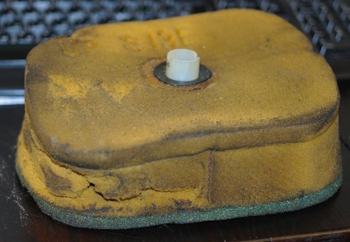

Воздушный фильтр слегка надорван, но, вроде, не насквозь. Также заказал замену.

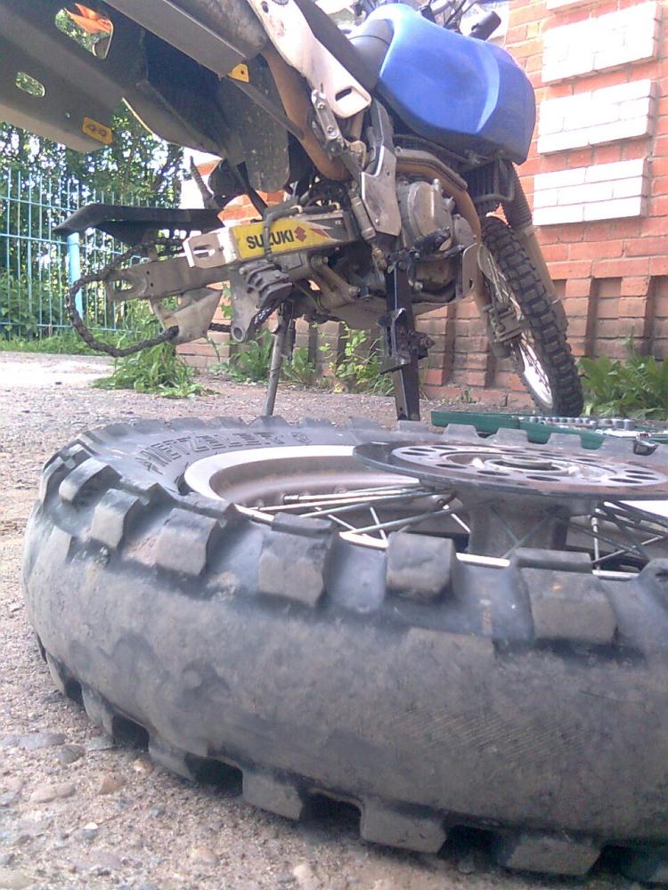

- - Erick74   Выложу немного фоточек пока.. Общий вид: Запаяный...   6.4.2013, 20:18
|- - WalleSDG   Хорошо он у тебя выглядит, у меня более потасканны...   6.4.2013, 20:26
|- - Erick74   Цитата(WalleSDG @ 6.4.2013, 17:26) Хорошо...   6.4.2013, 20:31
|- - WalleSDG   Цитата(Erick74 @ 6.4.2013, 17:31) Бытовой...   6.4.2013, 20:38

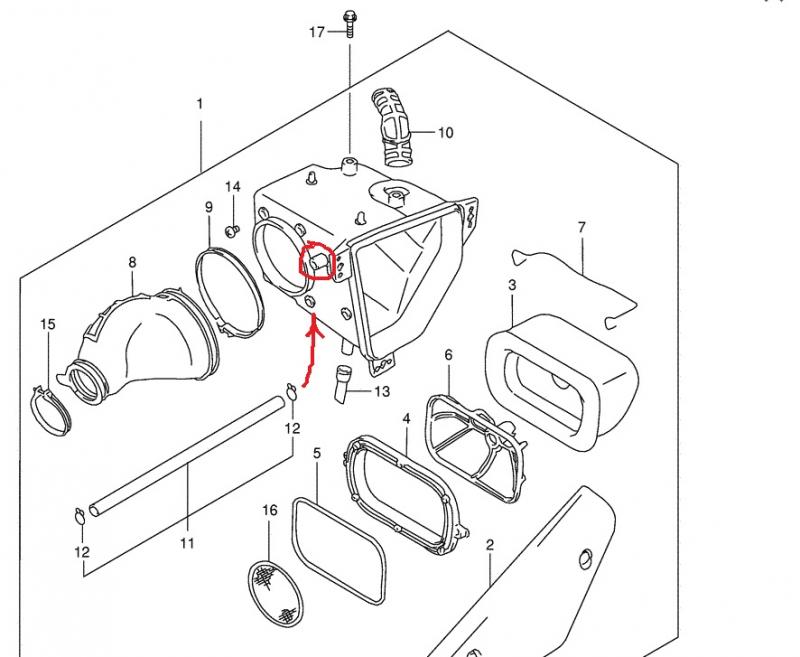

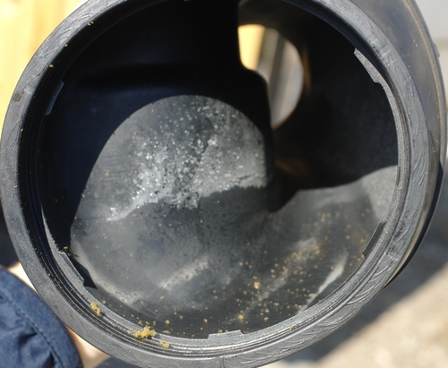

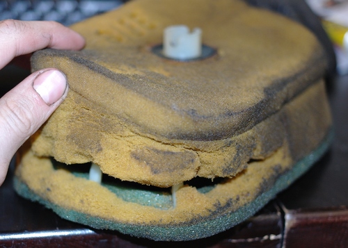

- - Erick74   А вот ещё вопросик. Раз у меня дырка в фильтре, чт...   10.4.2013, 8:00
- - car-bon   Сними, фильтр, сеточку под ним и мазни чистым паль...   10.4.2013, 8:08
|- - Erick74   Цитата(car-bon @ 10.4.2013, 5:08) Сн...   10.4.2013, 8:16
|- - eccentric2000   Цитата(Erick74 @ 10.4.2013, 5:16) Предпол...   10.4.2013, 10:11
- - car-bon   Цитата(Erick74 @ 10.4.2013, 15:16) Предпо...   10.4.2013, 8:21
|- - Erick74   Цитата(car-bon @ 10.4.2013, 5:21) См...   10.4.2013, 9:01
- - shupaltse   Цитата(Erick74 @ 10.4.2013, 10:01) 2. Шпр...   10.4.2013, 9:39
