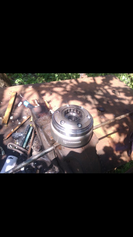

Откручиваем шестигранником 6 болтов. Я сделал это так: в тисках зажал скобу и на неё насадил ротор

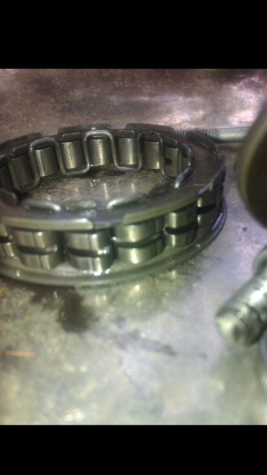

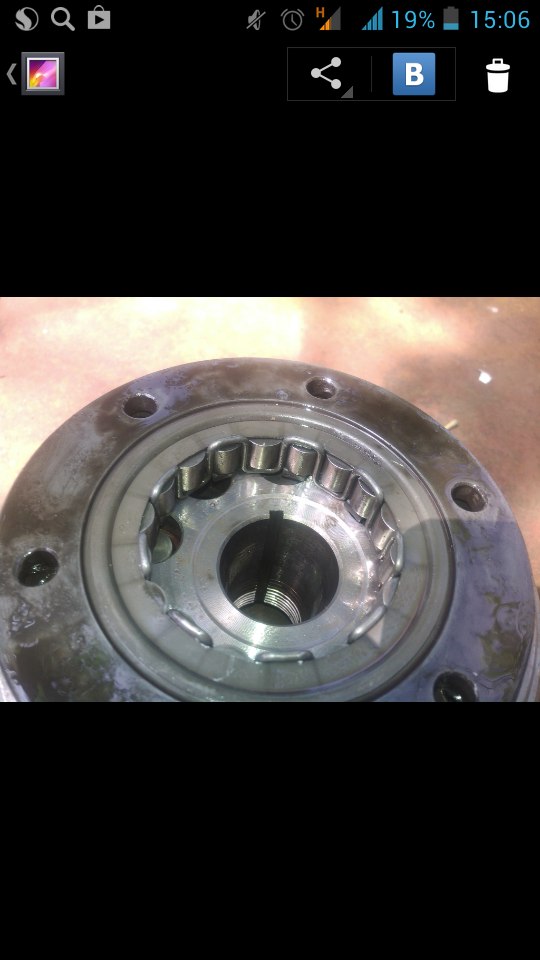

Разбираем деталь и вот перед нами обгонная муфта.

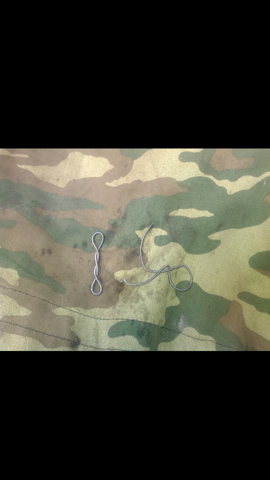

У меня была порвана пружина и один из “сухариков” (не знаю точного названия) был в очень плохом состоянии. Сухарик имел много задиров, стал почти цилиндрической формы. Мне долго и с трудом пришлось его обтачивать (хорошо, канавка для пружины осталась). И т.к. замены ему нет, я поставил его на место. Пружину аналогичную оригинальной можно подобрать. Такие есть в пыльниках. У пружины один из концов зауженный, он вставляется в другой конец. Таким образом пружина сцепляется. Вот и все. Собираем все на место. И в конце, прежде чем поставить крышку генератора на место, вставляем провода от генератора в специальную канавку (если сначала установить крышку, провода войдут в узкий промежуток между цепью и крышкой с трудом).
