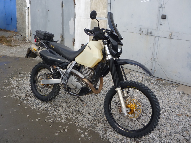

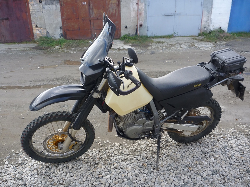

Лобовое стекло догадался закрепить на проставках. Вдобавок, получилось место под перчатки и т.п. Легко можно поставить более вертикально - на вид получше будет.

Смотрится гармонично!
И цветовая гамма весьма недурна!

А где можно купить такое стеклышко?
сообщение 8.10.2013, 11:42
Сообщение #113
Сообщений: 23395
http://www.screensforbikes.com/shop/suzuki/dr-650/
Aleks-BESS
сообщение 8.10.2013, 11:56
Сообщение #114
Сообщений: 87
Регистрация: 9.4.2012
Вставить ник Цитата Из: Киев, Украина
Мотоцикл: Djebel XC250 98 г.в.; DR650SE 08 г.в.
Да ветровик знатный. Из того, что видел - единственный гармоничный для ДР-а. Мне около месяца из Австралии через США шел (ниче так дальнячек для мото-стекла).
А воздушный поток через щель не задувает/ не завывает?
Возможно, попробую на своем так поставить - при штатной установке ветрозащита недостаточна (короткий он) и затирает тормозной шланг от вибрации.
И рундучек на багажнике знатный, смотрится!

Пока не понял, у нас сейчас ветра сильные, сбивают картину.

Я бы все таки убрал тормозной шланг в нутрь пера. У меня тоже была проблемы в том, что он с диском на 320 мог задевато о него. решил по босятски, но эффективно. Алюминевая подставочка, и хомутик.
Да, наверное стоит.

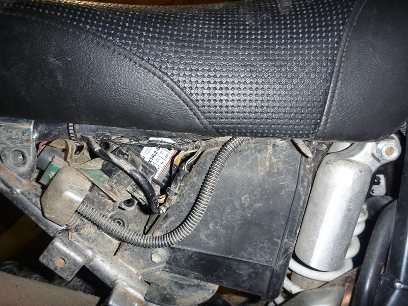

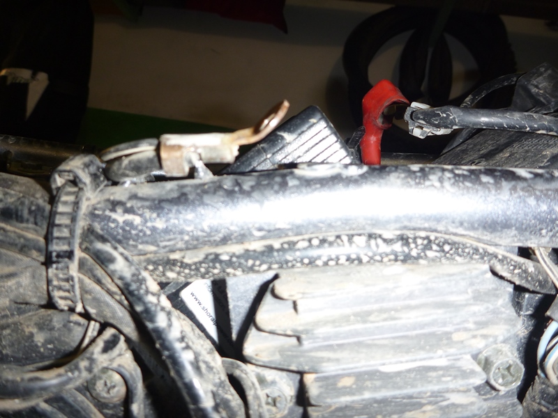

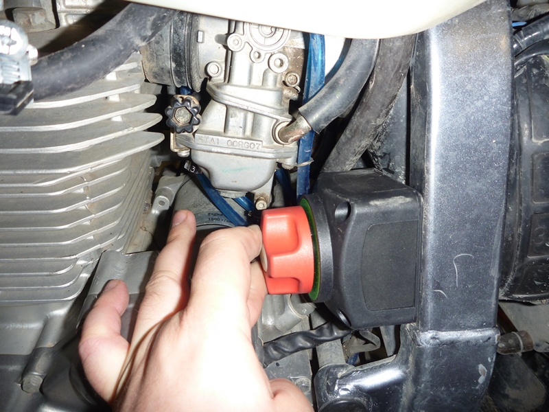

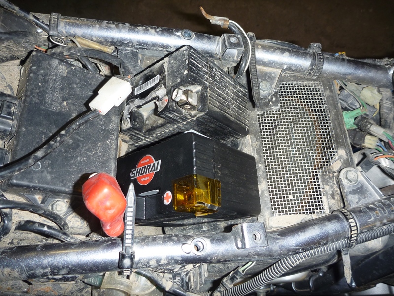

Начата установка двух аккумуляторов. Два Шорая по 14ампер.
Переключатель на две батареи для лодок - четыре позиции (1, 1+2, 2, off).

Чем обусловлен выбор двух АКБ? кроме как для длительного одиночного путешествия по безлюдным местам - другой причины придумать не могу. Можно прокомментировать?
