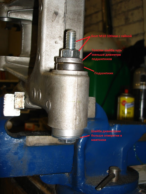

Еще косяки.
Посадочное место под верхний подшипник в рулевой колонке оказалось деформировано - эллипс (или овал), большим диаметром по оси мотоцикла, а меньший диаметр меньше чем был изначально. Разница диаметров 1-1.5 мм. То есть, верхняя часть колонки как-бы сдавлена (не изношена) с боков. Кольцо при запрессовке сжимается, и подшипник в него нормально не садится. Вот такая жесть, нормально вылечить почти невозможно.
Еще сцепление ведет, первую на месте при заведенном двигателе включить невозможно. Выключаешь мотор и она легко включается. Замена масла не помогла, тросик не при чем. Ну это наверно вылечится заменой стальных дисков.

О, Пардоньте тупанул blush.gif ЗЫ: Могу предложить свои из мышления по поводу посадочного под подшипник: Нужно выточить из хорошего крепкого металла (бронза)болванку, по диаметру обоймы...(можно чуть больше) в ней, отверстие 12мм шпильку,пропустить через колонку снизу хорошую толстую пластину, греть феном, он хорошо может нагреть металл. Игорь, из меня плохой объяснялкин(( мне лучше показать чем описать. Вот что я имел виду: Я думаю ты меня понял blush.gif
Вообще-то странно для такого пробега. Надо осмотреть всё сцепление, обратив внимание и на корзину.
Возможно. Выточить верхнюю часть заново и вварить. Что крайне проблематично. Ещё расточить посадочное место и вставить кольцо по размеру подшипника...

Если не кувалдой, дак тисками приведется в болемене.

Надо спиливать с рамы кусок блокировки руля, точить проставку, греть, долбить и не факт что будет хороший результат.
Там усилие надо адское. И диаметр в результате выйдет все равно больше нужного - железо растянуто.
сообщение 17.5.2013, 11:47
Сообщение #67
Сообщений: 35062
Я не понимаю, зачем это все. Идеальной теории восстановления тут хрен добьешся, или сложно будет делать. А в тисках трубу сплющить проще простого - вполне может случайно в идеал срлющиться.
Хорошо, что больше. Это даст возможность нормально посадить кольцо в неидеальный круг.
Дак горловина сплющена? Ниче не адское. Большие гаражные тиски легко сдавят. Я бы даже не стал никакие прокладки придумывать.

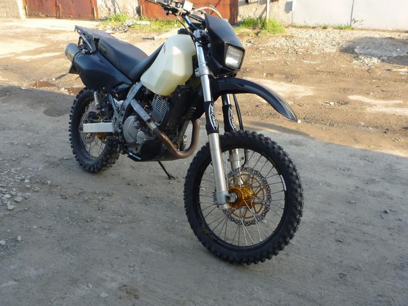

Новые колеса
Заднее на 18. Цепь DID ERV3 и звезды на 520.

Сообщение #73
Сообщений: 8830
Цитата(Huandi @ 24.5.2013, 15:56) *

Диск тормозной роскошный.

А ты на стоковых звездах и на 18м колесе тестировал тяговитость/ускорение?
