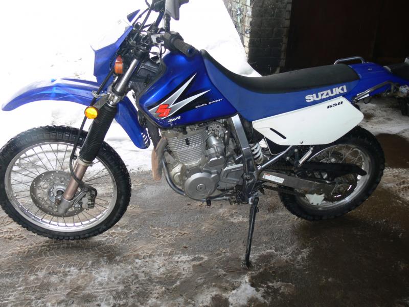

сообщение 8.4.2013, 14:38
Сообщений: 23430

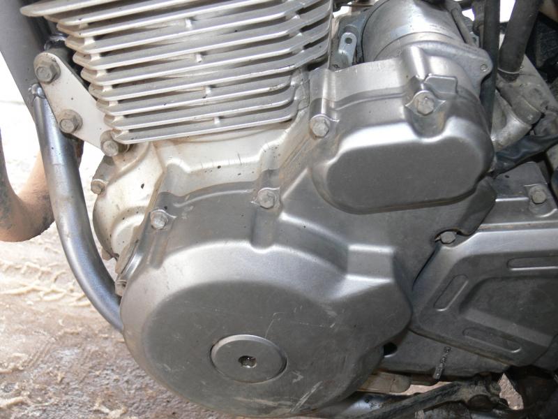

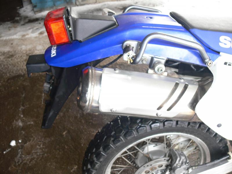

DR650SE со сложной в прошлом судьбой.
Имеет реальный небольшой пробег (заявлен 10 т. км., что похоже на правду). И был хорошо покоцан уже в России.
Главный косяк это вилка - загнуто левое перо
Про "доработку" оси можно после этого было и не писать. С другой стороны там сорвана резьба в пере и сделана гайка.

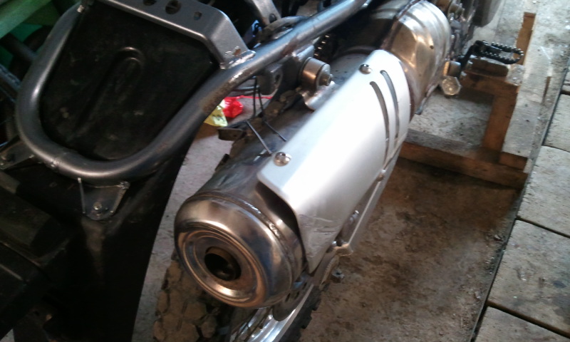

Был совсем небольшой перекос хвоста - исправлен одним движением лома. Глушитель конечно же поцарапан.
Ни разу не пропитанный воздушный фильтр, который был одет мимо рамки.

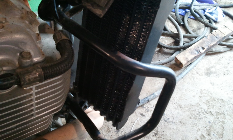

Соты радиаторы помяты скорее всего мойкой. Небольшая вмятина - это видимо от упавшей обрешетки при транспортировке.

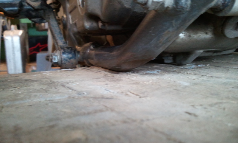

Вмятина снизу рамы - ни на что не влияет (кроме боли в области перфекта).
Мотор при этом работает почти беззвучно, завелся с первой попытки. Алюминиевые детали, за исключением явных царапин, выглядят как новые.
Цена была 160 т.р. Несмотря на всё, из дополнительных затрат кроме запланированного тюнинга, пока что только рычаг ножного тормоза.

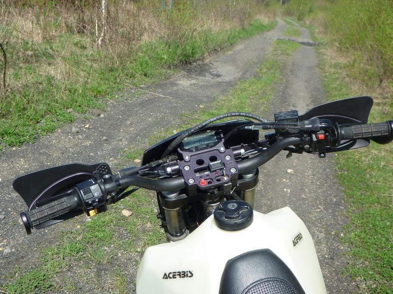

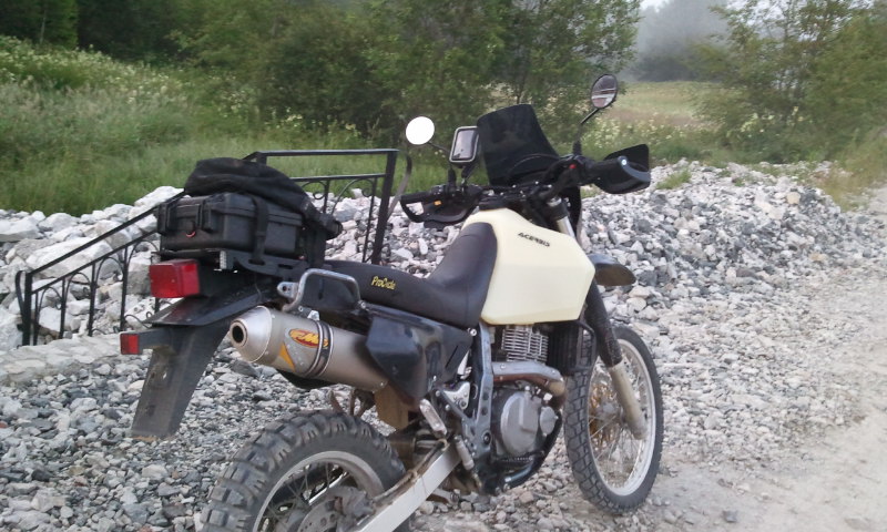

- - Huandi   Наполовину готово, уже ездит.   7.5.2013, 15:32
- - Leksey   Прелесть могучая такая. Бак черной изолентой обмот...   7.5.2013, 16:17
- - Huandi   Долго думал брать прозрачный или черный бак. Побед...   7.5.2013, 16:42

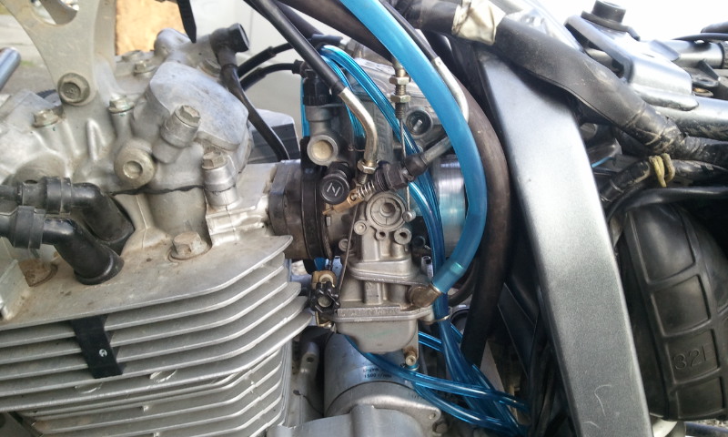

- - Huandi   Поставил Keihin FCR-MX 39. Попробовал пока толь...   12.7.2013, 19:55
- - Leksey   Ассоциация с киборгами на подпитке из фильмов )) А...   12.7.2013, 21:34
- - Huandi   Цитата(Leksey @ 13.7.2013, 0:34) А фонарь...   12.7.2013, 21:43
- - Leksey   стоковая фигня Дак стекло-то мерзкое, не? Повор...   13.7.2013, 6:25
- - Huandi   Цитата(Leksey @ 13.7.2013, 9:25) Дак стек...   13.7.2013, 16:51

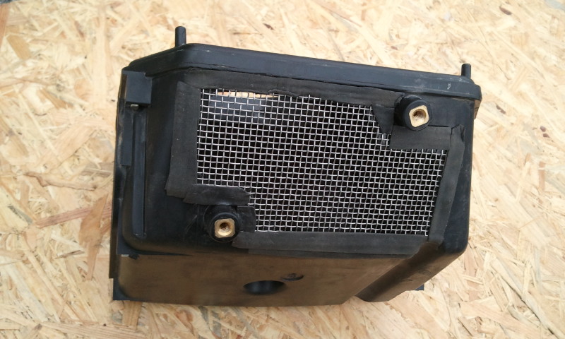

- - Huandi   Пугали страшным расходом на кейхине. Вышло 6.7 лит...   14.7.2013, 18:51
- - Leksey   Игорь, ну ты же современный человек. Что за распра...   14.7.2013, 20:58
- - Huandi   Leksey, нет чтоб сеточку оценить. Там паяльником, ...   14.7.2013, 22:51
- - Leksey   Вот если бы ты сеточку паяльником вживил, я бы пох...   15.7.2013, 6:08
