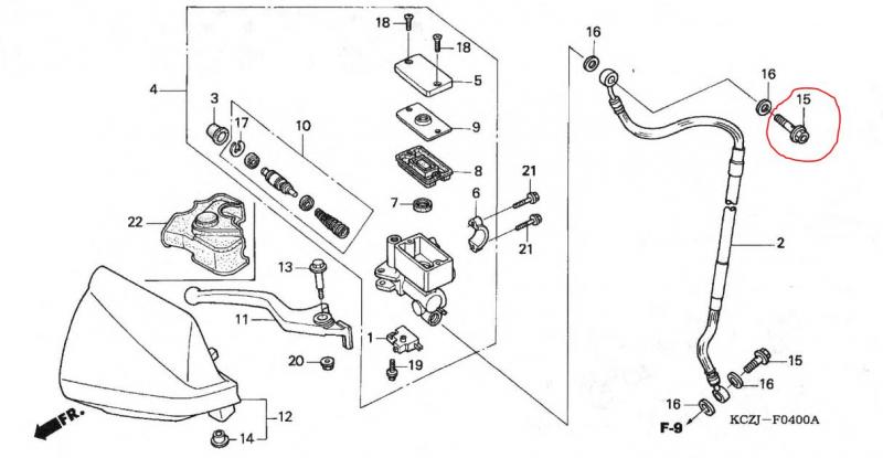

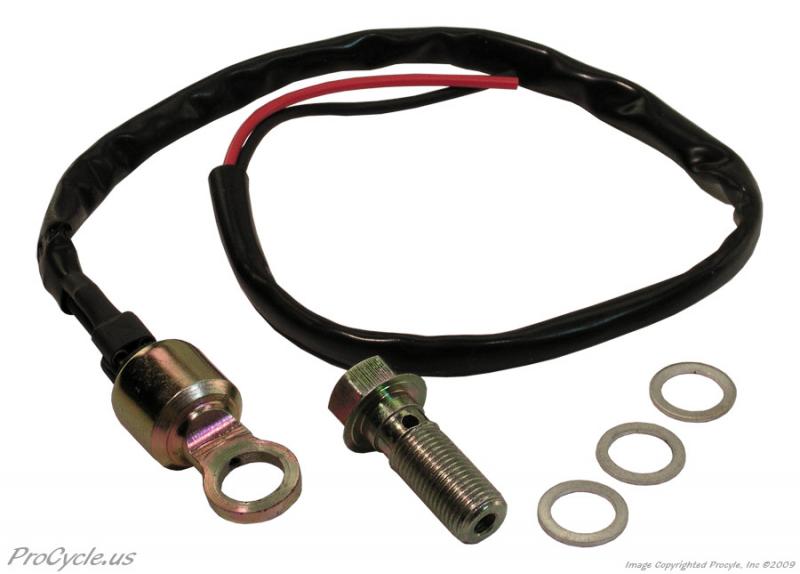

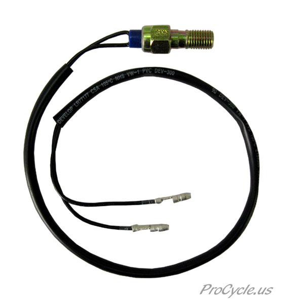

банжо болт с встроенным концевиком решит проблему с минимумом усилий
Где такое берется?
i-denis
сообщение 15.4.2013, 9:59
Сообщений: 0
Мотоцикл: CRF250X 2005
Цитата(shevard @ 15.4.2013, 9:34) *
Где такое берется?
в мотомагазинах, как наших, так и буржуйских.

Если я правильно понял - инсталлируется вместо этого болта?
i-denis
сообщение 16.4.2013, 7:29
Сообщений: 0
ну да! блин ссылка на ебей не вставилась. стоит эта штука 400-800р

Цитата(Spr1DLy @ 16.4.2013, 13:52) *
По экзисту глянул стандартный концевик стоит 700р
Есть ли смысл колхозить? Ну какие-то особые плюсы возможно есть?
Если поставишь машинку без концевика то болт выручит. У меня как раз на DRZ400E такая.
сайт на фото.
