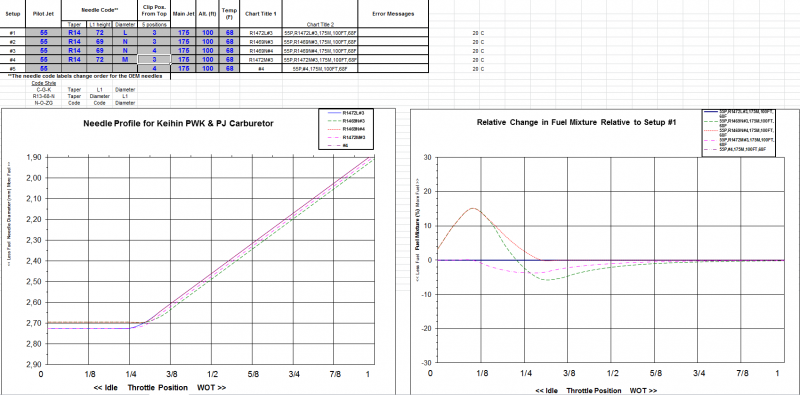

- - Mian   Справа в таблице есть надпись OPT. Это означает чт...   27.1.2014, 11:57
- - ezdyuk   о, а вот это уже интересно - ибо на верхах ей немн...   28.1.2014, 5:19
