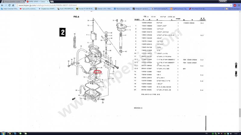

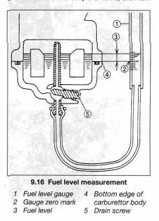

Подскажите как правильно выставить уровень бензина в поплавковой камере в мануале написано 16 мм а откуда и куда мерить не понятно. И что значит ручку крутить? на средних оборотах в пол ручки газа на RXMе ездить нельзя?
скорей всего от среза поплавковой камеры до верхней точки поплавка. вот тут в видео чувак говорит что уровень должен быть на границе соединения крышки поплавковой камеры. http://www.youtube.com/watch?v=_qAVXneKAkU хотя хз с какого мота карб этот. если у тебя льет, я бы начал с того что фильтр воздушный проверил (помыл в уайт спирите и пропитал без фанатизма заново).то что на вид он чистый не значит что он пропускает достаточно воздуха. затем проверить уровень. не мешало посмотреть состояние эмульсионной трубки/колодца в который входит игла и саму иглу. если они изношены то так и будет лить, хоть заопускайся иглой и уровнем

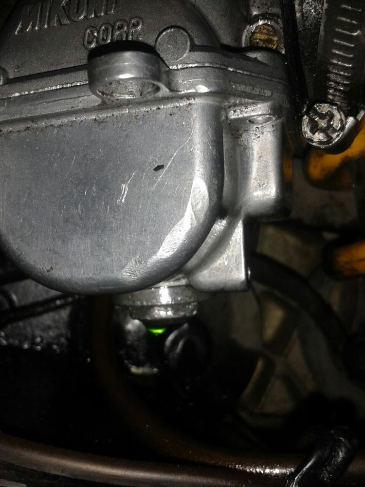

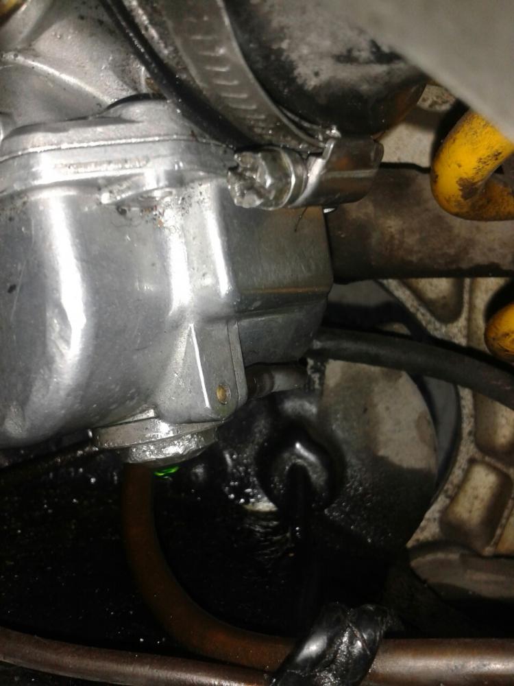

CR500
сообщение 9.3.2016, 6:06
Сообщение #125
Сообщений: 19
Регистрация: 11.1.2016
Привет Всем!
Карбюратор TMX38, тек по месту разъема. Разобрал и заменил резиновое кольцо, течь прекратилась. Едет нормально на всех режимах кроме 1/4-1/4,5 газа, на этом небольшом диапазоне какието рывки и пропуски зажигания(богатит). Здесь наверное жиклер ХХ нужно немного уменьшить? Кто что думает?
