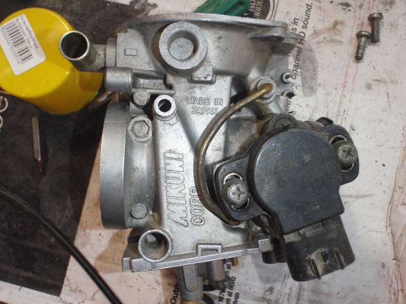

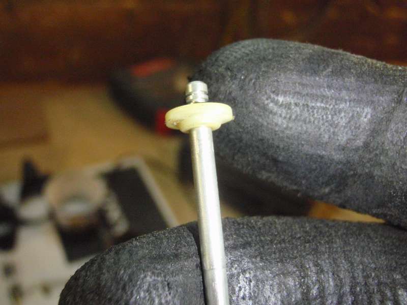

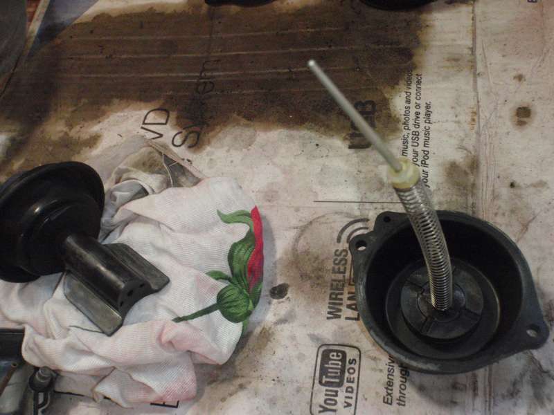

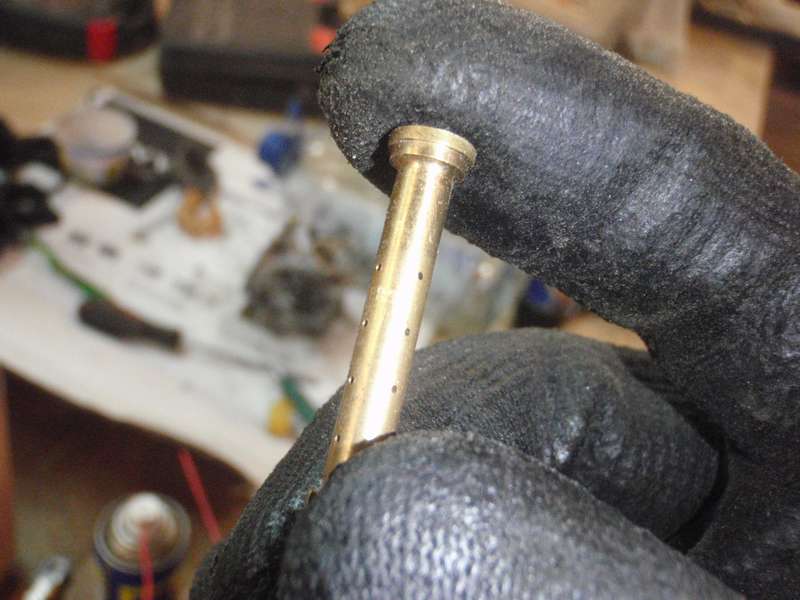

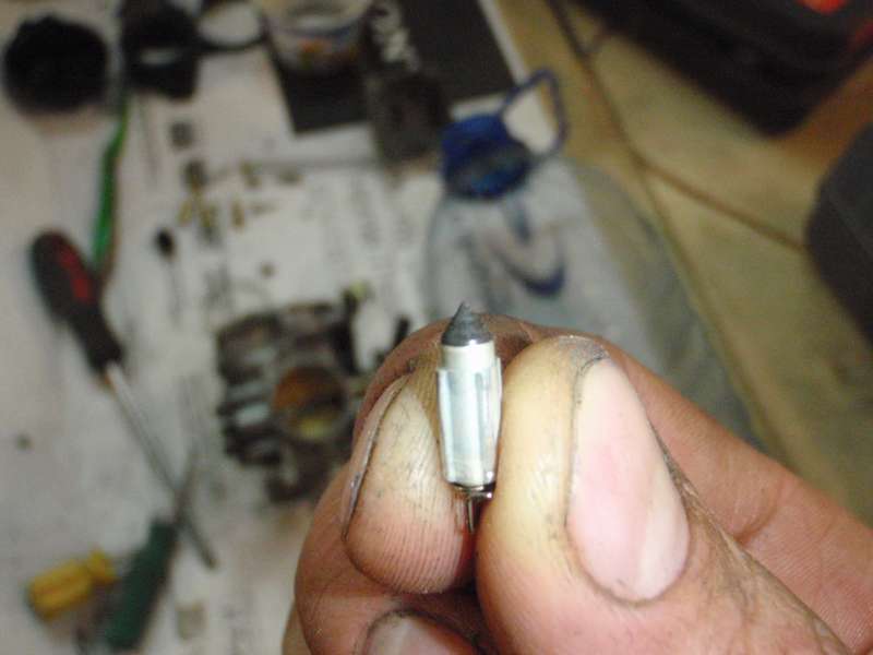

Главный жиклер на 140 это нормально? для модели R -147.5 написано, для RS(типа моя, но хз) - 150 Собираю заказ из англии, думаю может другой купить? Ради экономии бензина. Догорание смеси в глушителе на хх после перегазовки либо на спаде налицо. или это нормально?
карб так понимаю BST40/ i.d. #13D0/ а в мануале самые последние настройки для 12D5
заливаю сюда всё по карбу, может кому пригодится. тему можно админам в название карба переназвать. будем информацию по жиклерам разным обобщать.Прикрепленное изображение
и подписано там то ,что на листке снизу:Прикрепленное изображение
Прикрепленное изображениеположение иглы - среднее из 5-ти.
подписана:Прикрепленное изображение
не проточен, нормально всё Прикрепленное изображение

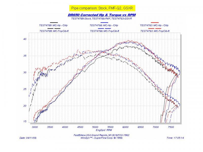

Короткое посещение гугла говорит о том что старые DR650 имели вот такое
Красная зона с 7000
А обзор графиков с диностенда показывает что горбы макс момента и макс мощности лежат в диапазоне 5-6,5 тыщ оборотов. Из этого следует что до 7 тыщ крутить таки вполне можно - дальше 7,5 и смысла особого нет так как судя по графикам там двигло уже и так не крутится
