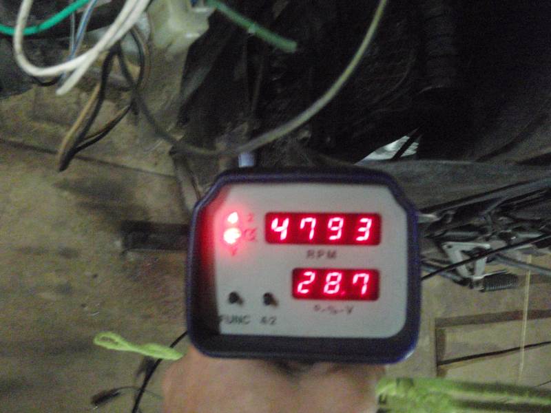

сам то посмотрел на приборе? у меня на свежем моте 8,3 было, а твой явно старше!

компрессия 12. это сто проц.

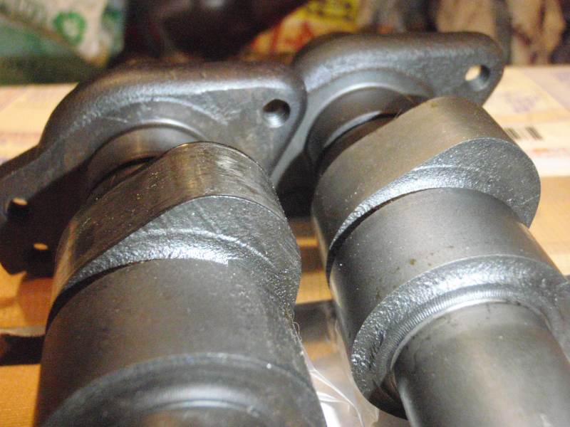

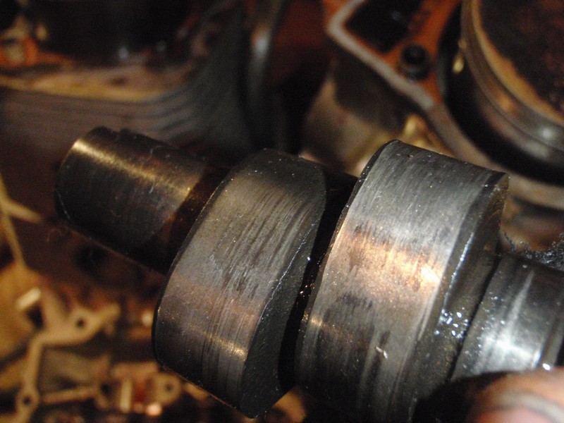

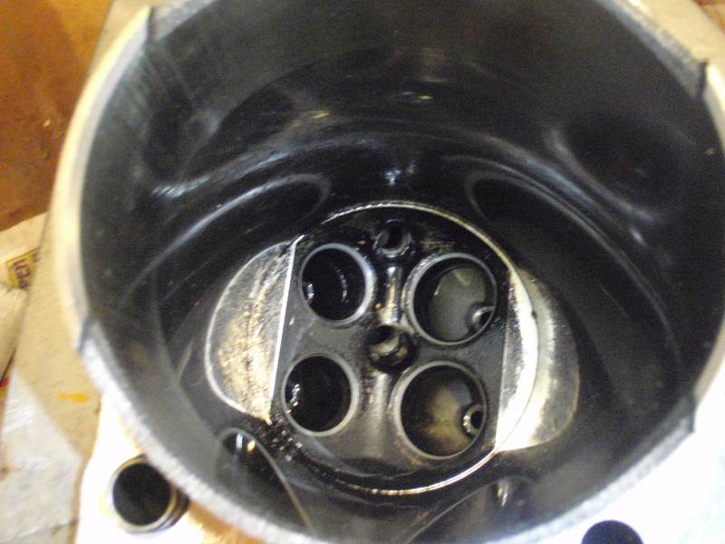

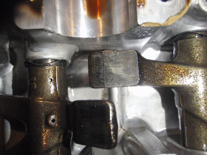

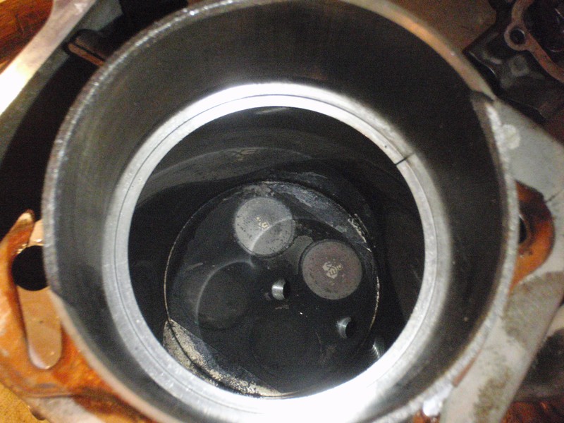

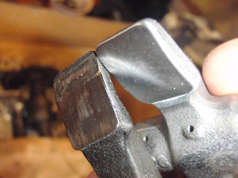

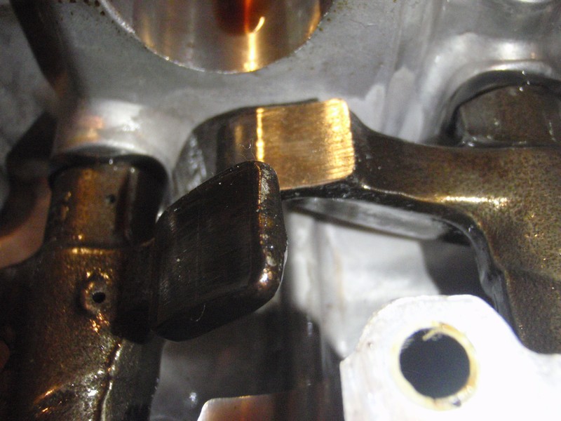

скинули цилиндр и боковые крышки, только съемника генератора не придумали. поэтому верхний вал балансира осмотреть не удалось. поршнеая в порядке, сцепление в порядке. есть люфт шестеренки обгонной муфты, но крутится она нормально.
есть износ выпускного рокера на рабочей части .износ гигантский. кулачки без выкрашивания, но с износом.
было: 1 жрет бензин, не крутится, не едет ( километров 500-700) - может быть из-за износа рокера, вроде да
2 плюсом звон в голове либо в голову на не холостых оборотах (50-80км) - тоже может быть от рокера вроде
3 плюсом после подтягивания цепи балансира мотористом(больше ничего не делали) появился грохот глухой и с рывками исходящий вроде из правой стороны (5 км) - это развитие рокерной темы или искать? колоть не стали пока, да и съемника генератора нет. но нет люфтов ,коробка в порядке ,зачем колоть. думаю может вал балансира второй не в порядке либо на обгонную муфту, но сомневаюсь.

Пора отписаться. руки дошли.
Заменил рокера и распредвал. На мою модель распреда нет в продаже. ушлый немец продает за 200 евро старый кусок металла под эту тему. заказал от другого года. отличий нет.
клапана притер, все дела.
В общем поломка была не в моторе. При встрече с березой я ударил мозг (мотоцикла) и пропало опережение зажигания. От этого и все проблемы. И ужасные удары в правой стороне мотора были взрывами в коллекторе. Нашелся хороший мастер, все прозвонили, на ебее купил мозг от другой модели рсе, приколхозили. Теперь нет этой непонятной приблуды датчика положения заслонки, в новых мозгах её подключать некуда.
а ещё был сгоревший колпачек одной из свеч. катушки живы. танк разницы в количестве свечей не видит.
Но эпопея пока продолжается. Я ведь и в карбе ВСЁ заменил. Только на мегазипе нет моей иглы и "Жиклер игольчатый
09494-00749-000
Jet, needle (x-9)"
вместо них я купил замену. остальное со стоковыми номиналами. итог - расход 10 литров. хе.
залез в карб чтобы поставить на место свой джет нидл и увидел, что за ту тысячу, что я наездил, износ новой иглы близок к к износу старой с пробегом 60к. охренел и поставил старую иглу тоже.
Правда пока результат непонятен. Проехал пробную сотню, прет все так же. Но 80 км жестокой глины на пустых колесах и расход 10 на 110. Завтра проверю что по городу накатал.
Спасибо всем кто помогал.
