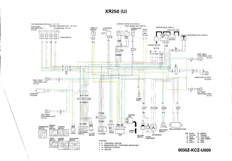

Начал готовить свой новый xr250 к сезону
Около аккумулятора был замечен не понятный разъем на 4 контакта с заглушкой. На старой Baja 1996 г ег не было. Один постояннно + , предохранитель у него на реле стартера Второй + при включённом зажигание при выключенном -, предохранитель на него в общей коробке нижний (с поворотниками) третий постояно - Четвертый не понятный Хочу использовать эти провода для дополнительного оборудования, без большой нагрузке. Кто что знает про них? Подскажите пожалуйста Вот нашел даже схему указана как Option 4p но все равно не понятно можно на них вешать доп. оборудование? и что куда идет? Полезно:

i-denis можно вешать что хочешь, распиновка понятна по схе... 14.4.2013, 0:06
TaranovIV Цитата(i-denis @ 13.4.2013, 21:06) м... 14.4.2013, 9:23
i-denis странно, схему нашел, что куда идет нашел, сказал... 14.4.2013, 10:22
Танкист Этим разъемом я тоже интересовался. Так и не поня... 27.4.2013, 21:51
id26 Этот непонятный провод - выключатель стоп-сигнала,... 9.9.2013, 20:44
Танкист Ну и? Ваши мысли господа, для чего? Странно всё эт... 9.9.2013, 22:09
i-denis Да повторитель сторпаря это для всяких приблуд тип... 9.9.2013, 23:49
shevard Цитата(i-denis @ 10.9.2013, 5:49) Да... 10.9.2013, 4:48
kserv Цитата(TaranovIV @ 14.4.2013, 0:33) Taran... 10.9.2013, 5:07![]() ![]() |
