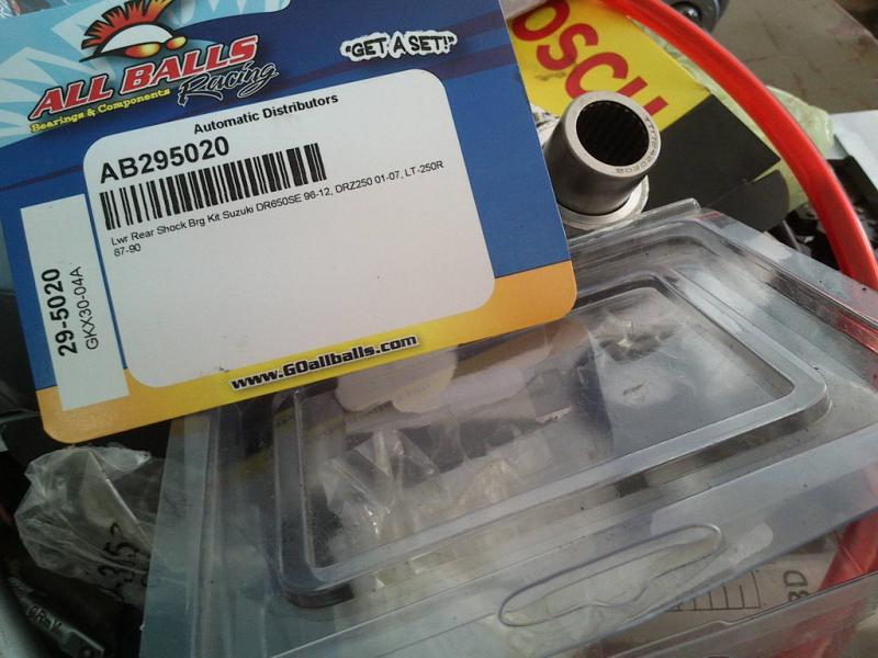

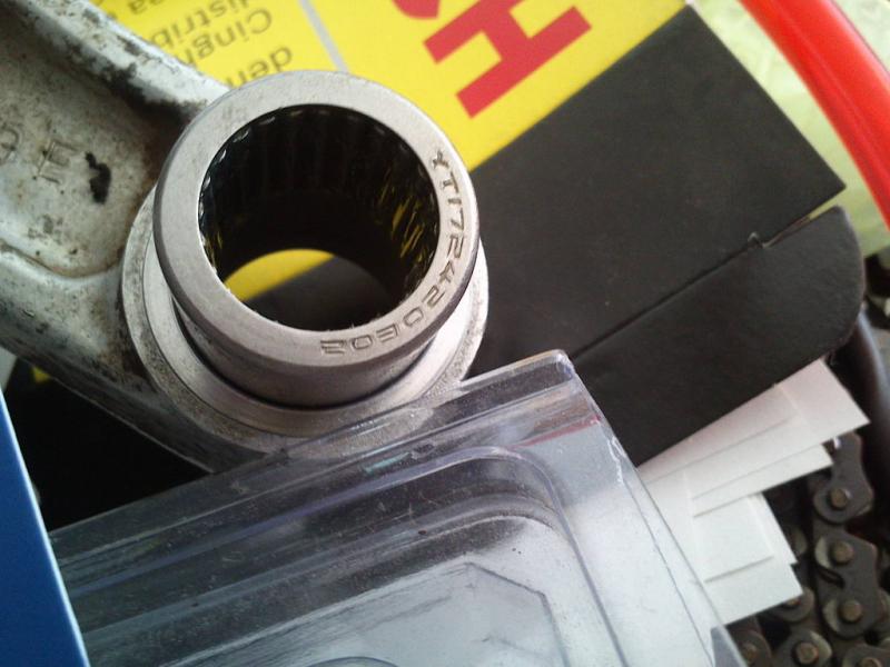

rhombl4
сообщение 12.9.2013, 11:00
Сообщений: 28
Регистрация: 3.1.2013
Вставить ник Цитата Из: kharkov
Мотоцикл: Djebel 250 XC
YBR-125
Цитата(andrian122 @ 18.6.2013, 14:25) *
На джебел SJ45
Вроде разобрался. На джебел должен подойти такой ремкомплект
Подскажите может где-то есть в наличии?
Именно на All Balls 29-5020 и поменял месяц назад. Еще весной снял прогрессию и все иголки высыпались на пол в ржавом состоянии, кое как пообдирал от ржавчины, собрал обратно, набил солидолом и так вот ездил пока не пришло новое. Ремкомплект (а не только подшипник) стоит брать как минимум из-за новых сальников, которые будут предохранять от попадания воды. Старые сальники были развалены напрочь. Покупал в Заморье.
