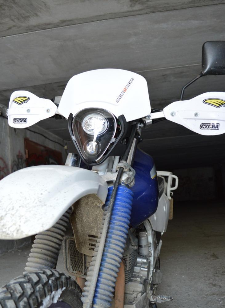

Подобное кто ставил?
scorpa
сообщение 22.4.2013, 19:20
Сообщений: 425
Регистрация: 31.5.2010
Мотоцикл: Honda XRV 750 Africa Twin 2000г
Honda NX 650 1993г
Такая стоит у меня.

как ты убедился, я прошел весь твой путь... был и пакет, была и китайская морда, были и идеи с оптикой хеловской, сам видел к чему пришел... того же и тебе советую.

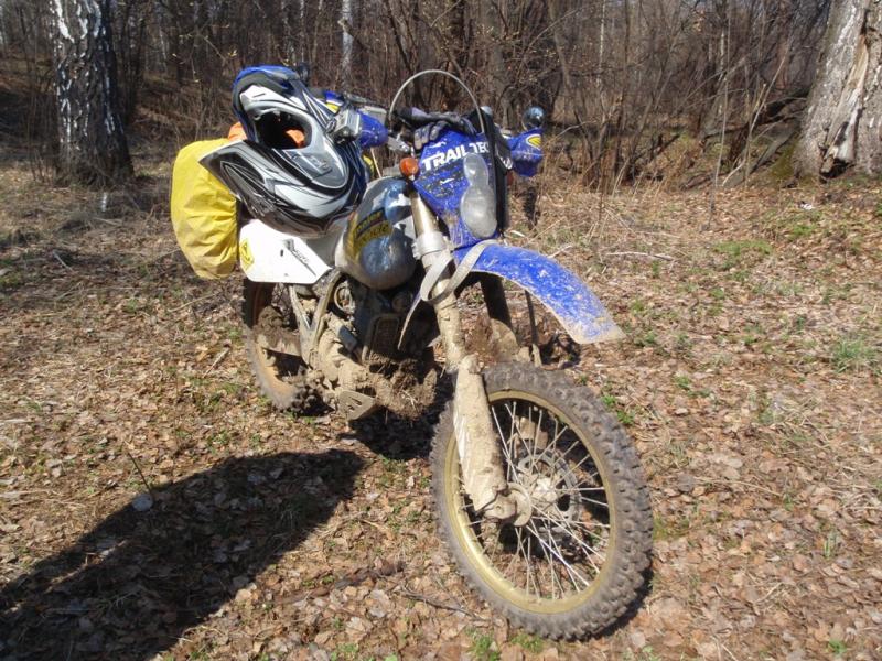

Трейлтек давно уже стоит у нашего Михаила. Он им доволен. А я считаю, что вид уродский. Муська мне больше нравится. Рекламирую :-)

Зато у трайлтеча наверно лучший свет в категории 35Вт фар, сравнивал с всякими циклопами от асербиса и китайскими поделками. как земля и небо разница
Есть одно но.... У бахи кронштейн крепления торчит на рулевой, а трайлтеч Х2 имеет весьма плотную компановку сзади. Не уверен что он нормально встанет
