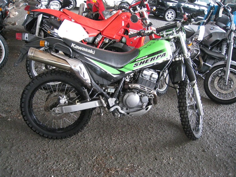

Всем привет! Приобрел недавно Супер Шерпу (покупал через Александра) и столкнулся с такой проблемой, что не могу её завести, уже два раза заряжал аккумулятор пока крутил, свечу смотрел искра есть, бензин в карбюратор тоже вроде поступает, свечу поставил новую. Я вот еще думаю может просмотреть и почистить все контакты на эл. блоке. Это мой первый мотоцикл так что даже не знаю где еще смотреть. Даже обидно, только купил мот, а он уже не заводиться. Заранее всем благодарен за подсказки.
Вот мой аппарат:

ну в целом вариантов масса и в то же время их три - система питания, система зажигания и компрессия. попробуй отвернуть болт поплавковой камеры и слей от туда бензин. кран на баке закрыт! закрути, открой кран, покури 5 мин и пробуй заводить. если никак, из простых способов-толкнуть, тычешь 3 передачу, друг тебя толкает, разгоняешься и бросаешь сцепление. способ помогает при потере компрессии из за залегать колец. лучше если толкать будут двое или с горки.

Если искра есть слей из карба старый бензин, залей заведомо нормальный и поставь кран в среднее положение(pri- бенз течет при незаведенном моторе), дальше все как i-denis написал. И поздравляю- мот красава, свеженький.

Воспользовался вашими советами слил бензин из поплавковой камеры 3,4 раза покрутил стартером, и о чудо yahoo.gif моя Шерпа сразу ожила, так что толкать её не пришлось, у меня в районе гаража ни одной горки нету а то намучился бы wacko.gif . После прогрева сразу заменил масло с фильтром, а то фиг знает чего там было залито. Кстати в районе головки слышно какое то шелестение, может стоит зазоры клапанов подрегулировать, пробег у мота 21000, регулировка у них кстати такая же как на Джебеле, просто здесь на сайте вроде есть инструкция с фотами.
