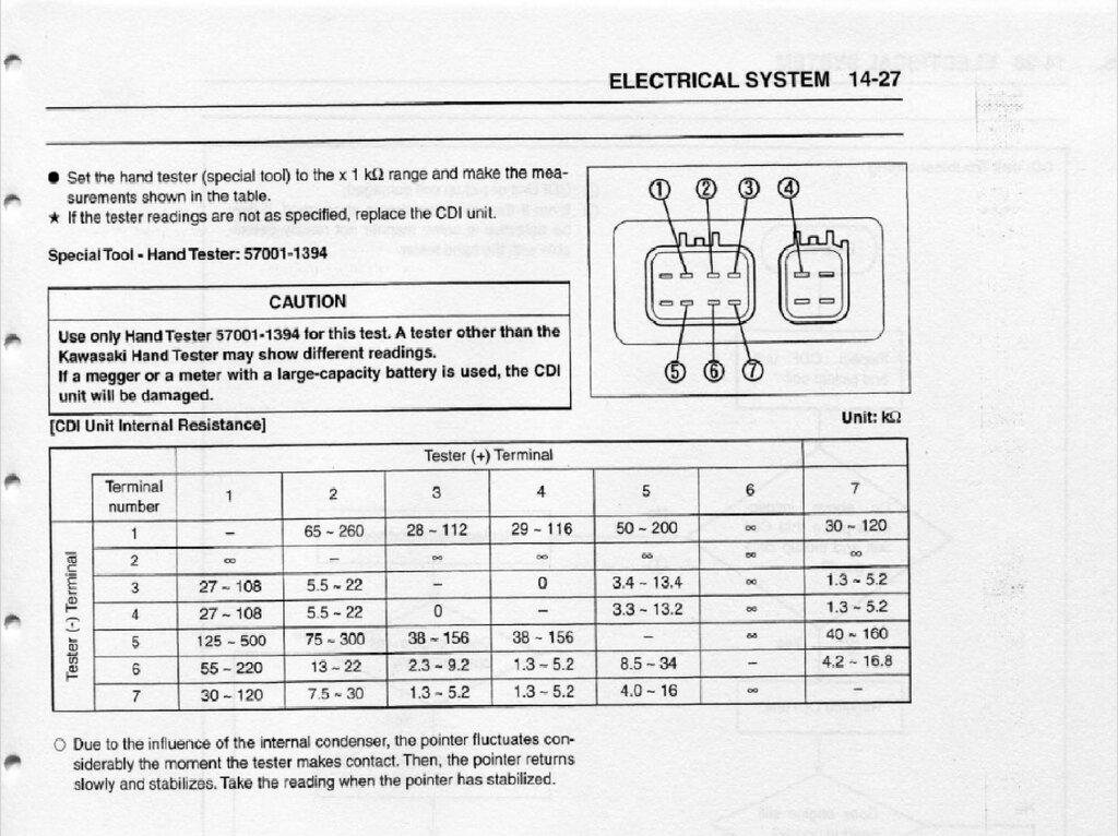

- - Нарагон   Здравствуйте. Что то не складывается с Шерпой пока...   6.8.2014, 18:24
|- - kdenisv2007   Цитата(Нарагон @ 6.8.2014, 16:24) Здравст...   6.8.2014, 21:20
||- - Нарагон   Цитата(kdenisv2007 @ 6.8.2014, 18:20) Све...   7.8.2014, 3:12
||- - kdenisv2007   Цитата(Нарагон @ 7.8.2014, 1:12) вопрос е...   7.8.2014, 6:55
||- - Нарагон   Цитата(kdenisv2007 @ 7.8.2014, 3:55) С 44...   7.8.2014, 8:11
||- - kdenisv2007   Цитата(Нарагон @ 7.8.2014, 6:11) спасибо,...   7.8.2014, 10:06
