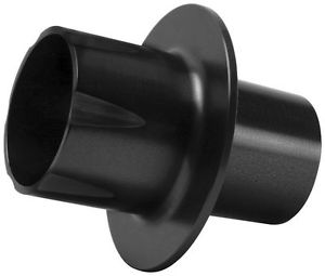

самый дешёвый и не сильно громкий(отдельно вставка продаётся ещё) это DG O-Series Muffler
новый
сообщение 24.4.2013, 15:30
Сообщений: 81
Регистрация: 2.6.2011
Мотоцикл: Ява 350/360, Карпатi Спорт 2, Сузуки V-Strom 650, HondaXLR250r
Понятно. Еще вопрос, к нему надо еще какой крепёж докупать? или тупо откручиваю штатный и ставлю этот?

Вставку не забудь купить! Я поставил такой глушитель. Легче раза в 2. Со вставкой не сильно тихий, но в пределах приличия. Да, и карб ныне перенастраивать придется. Смесь бедная получается.

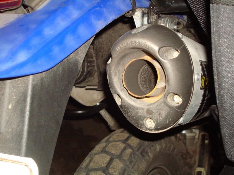

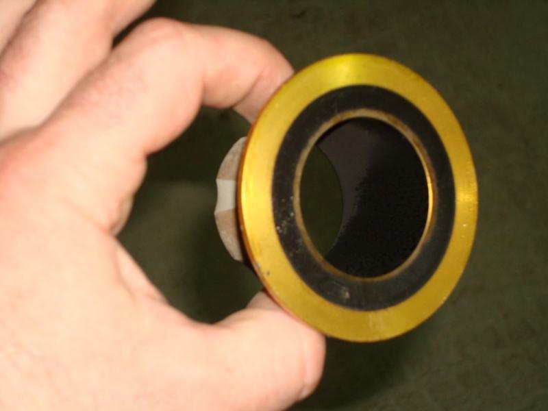

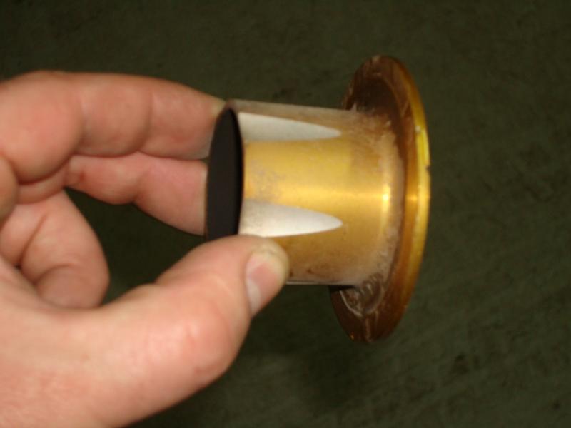

Посмотрел на свой глушитель - а там оказывается уже стоит что-то типа DB-киллера. Снял его - но звук особо не изменился, и заужений у него никаких нет. Что бы это могло быть? Декоративная насадка?
