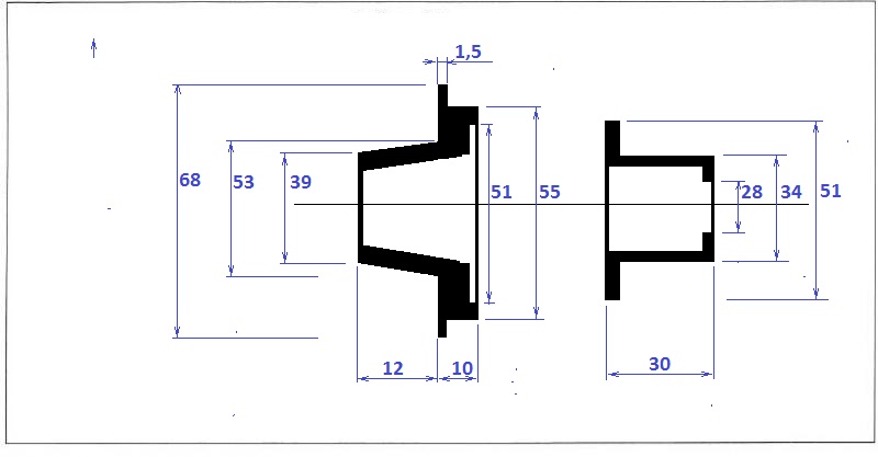

Цитата(Garri @ 16.4.2015, 19:37) *
Посмотрел на свой глушитель - а там оказывается уже стоит что-то типа DB-киллера. Снял его - но звук особо не изменился, и заужений у него никаких нет. Что бы это могло быть? Декоративная насадка?
Да, это просто декоративная насадка. У ДБ киллеров к данному М7 есть 2 варианта -8Дб и -12дБ, и они оба имеют прямое и обратное заужения.
Я кстати просто встал на станок и с люминя точнул себе ДБкиллер со сменной насадкой. Насадка прикручивается снаружи к вставленному ДБкиллеру посредством 4 винтов М5х12 с внутренним шестигранником. Глушит ОЧЕНЬ прилично и мотор особо не душит+ можно поиграться дыркой в насадке (выточить их две, одну рассверливать потихоньку для эксперимента, а другая уже чистовая)
Garri
сообщение 18.4.2015, 9:34
Сообщение #27
Сообщений: 526
Регистрация: 5.3.2014
Мотоцикл: Suzuki DR650SE
BMW R1200GS
То есть если я к этой вставке с обратной стороны прикреплю трубку с внутренним диаметром 28мм через шайбу то будет норм?
И какая должна быть длина внутренней трубки, 30мм?
koshey-
сообщение 18.4.2015, 21:29
Сообщение #28
XRовод
Сообщений: 5174
Регистрация: 18.7.2013
Мотоцикл: Honda XR650R
Ты эту вставку задом наперед можешь не поставить, если ее наружний диаметр более 40мм по трубчатой части, просто не войдет. Надо пробовать. И обрати внимание, добавочная часть - не трубка диаметром 28мм, это трубка диаметром 34мм с выходом на отверстие 28мм. То есть скорее трубка и 2 шайбы, первая это фланец для прикручивания диаметром 51мм, а вторая это торец насадки диаметром 34мм и с отверстием на 28мм. Стенка данной детали у меня точена равной 1мм.
С длинной внешней добавочной части я не экспериментировал, по идее чем больше, тем лучше т.к. больше демпфирующая камера, но тут эстетика вступает в свои права, 30мм удачно вписываются в дизайн глушителя. wink.gif
В общем выточил наобум, поставил, порастачивал последовательно отверстие на выходе до получения баланса звука\задушенности - работает. smile.gif
И если очень надо полную мощу, то за 1 минуту насадка скручивается, именно в этом был смысл составного ДБкиллера - сменные насадки позволяющие подобрать оптимальную дырдочку на выходе. Вот так это выглядит у меня
Garri
сообщение 19.4.2015, 10:56
Сообщение #29
Сообщений: 526
BMW R1200GS
Теперь понятно, значит ты часть с заужением вставляешь с внешней стороны, а не с внутренней.
Я подумал, раз у меня уже есть эта декоративная насадка, может нарезать прям на ней резьбу и по мере необходимости вкручивать в нее дополнительную насадку? Насадка в этом случае будет иметь простейшую конструкцию
koshey-
сообщение 19.4.2015, 11:55
Сообщение #30
XRовод
Сообщений: 5174
З.Ы. Только отверстие на выходе сразу на 28 не сверли, начни с 23-25мм. Я кстати сей-час наверно на 25 мм перейду, попробую, думаю будет самый смак по звуку, главное что б мотор душить не начало.

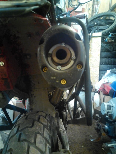

Вставил в выпускное отверстие глушителя (вместо декоративной насадки) шайбу с отверстием 25мм. Не заметил снижение динамики, но и ощутимого снижения шума также не заметил. Повысилась тональность выхлопа - стало меньше басов, но громкость практически не изменилась. Единственный плюс - стало гораздо тише стрелять в глушитель. Буду эксперементировать дальше, похоже простым заужением выходного отверстия не обойтись...

Я правильно понимаю, что такой дб киллер можно для любого выхлопа сделать?
Да.
Обрати внимание - в моем варианте 2 последовательно заужающих отверстия, между ними камера демпфирования. Просто шайба с 1 отверстием дает более слабый эффект. Ну и пойми, прямоток он на то и прямоток, без потрохов он, сужением отверстия на выходе можно глобально прибить звук (18-20 мм и дело в шляпе), но с заявленой мощностью двигателя можно распрощатся и глушак начнет не по детски грется wink.gif
ДБкиллер срежет как следует из названия только звуковое давление басов, от которого орут сигналки на машинах, как таковую субьективно воспринимаемую громкость он не задавит.

Garri
сообщение 24.4.2015, 22:32
Сообщение #38
Сообщений: 526
BMW R1200GS
Итак, продолжил эксперименты. К шайбе приварил кусок водопроводной трубы, сантиметров 15 длиной, получилось что-то типа флейты. Вставил в прямоток вместо декоративной насадки. Результат получился гораздо лучше, чем просто с шайбой с маленьким отверстием. Уровень шума заметно (но не кардинально) понизился, и при этом остался басовитым. И что самое интересное - такое ощущение, что мотоцикл поехал резвее. Возможно, когда предыдущий владелец поставил прямоток он не перестроил карб.
koshey-
сообщение 24.4.2015, 23:05
Сообщение #39
XRовод
Сообщений: 5174
Я если честно не понимаю, а зачем вообще тогда был нужен ТуБрозерс если карб не настроен? а раз такой эффект от флейты - то карб 100% не настроен.
Garri
сообщение 24.4.2015, 23:30
Сообщение #40
Сообщений: 526
BMW R1200GS
Да америкос (бывший хозяин) похоже тот еще колхозник был! Одно хорошо - что на мотоцикле он практически не ездил )
koshey-
сообщение 25.4.2015, 10:46
Сообщение #41
XRовод
Сообщений: 5174
Ну кстати DR650 один из немногих мотов, который достаточно стойчески переносит забедненную смесь без особых последствий. Мотор хоть и тупой, но выносливый. Точнее из первого и происходит второе smile.gif
Да и ТуБрозерс М7 весьма радикальный прямоток рассчитанный на тюнинг и увеличенную мощу. У меня стоял родной глушак без вставки осталась только резонаторная камера, так можно было сквозь банку продеть ручку от швабры. Но когда я поставил М7, смесь забеднилась, пришлось опять строить карб. По нормальному что б был смысл ставить М7, надо иметь широкофазный распред (пока нету) и плоскодроссель с ускорнасосом (уже стоит).
Ты на джебельслете будешь? можно будет поиграться с перестановкой ДБкиллера. wink.gif
Garri
сообщение 25.4.2015, 22:44
Сообщение #42
Сообщений: 526
BMW R1200GS
Цитата(koshey- @ 25.4.2015, 7:46) *
Ты на джебельслете будешь? можно будет поиграться с перестановкой ДБкиллера. ;)
Не смогу к сожалению, я на первые майские в Брест еду (на DR-e). Если в Москве будешь - заезжай.
Сегодня километров 400 проехал, больше 110 км/ч ехать некомфортно исключительно из-за громкого выхлопа.
Хоть и стало тише с флейтой, но все равно недостаточно...

kulikov
сообщение 9.2.2016, 22:57
Сообщение #44
Сообщений: 22
Регистрация: 5.12.2014
Вставить ник Цитата Из: буй
Мотоцикл: suzuki DR 650 R
взял себе вот такой, сварил колено из частей уазовского глушителя. в гараже громковато конечно на улице и в движении попробывать не довелось пока
