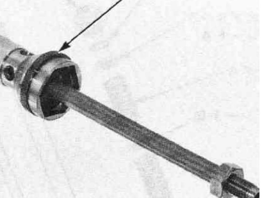

astr
сообщение 23.5.2014, 18:36
Сообщение #33
Чебурашка
Сообщений: 3255
Регистрация: 26.7.2010
Цитата(solarwind @ 23.5.2014, 17:44) *
2 здоровых мужика - чуть не оторвали себе руки
У ТС baja 2002. А вы отрывали руки об олдскульный эндурик XLR250 "конек-горбунок". Точно вилки по конструкции идентичны, и второе, а точно вилка от XLR250, а то руки то снова не вырастут...
solarwind
сообщение 23.5.2014, 20:14
Сообщение #34
Сообщений: 99
Регистрация: 10.10.2013
Вставить ник Цитата Из: Петербург
Мотоцикл: bmw f750gs 2020
У меня такой "франкенштейн" что вилко может быть от самолета smile.gif но выглядит он вот точно как вот в этой http://www.dominator-club.ru/forum/15-163-1 статье.
Когда я задавал вопрос я был в щастливом неведении и считал что вилки всех ипонских мопедов в принципе устроены как-то одинаково smile.gif
В моем случае меня смущает то что попытка открутить нижний болтик ( под шестигранник ) который крепит картридж к стакану не увенчалась успехом.
То есть можно нажать посильнее но боялся сорвать его. А мне как я понял его надо откручивать.
И еще вот здеся: http://www.impex-jp.com/catalogs/moto/honda/16kr6fj3.html никакой внутренней гайки ( для держания которой народ колхозит "спецустройства" из трубы с приваренной головкой )
на схеме нет! Это мне щастье привалило или я чего то не понял?
Делай что должно и будь что будет.

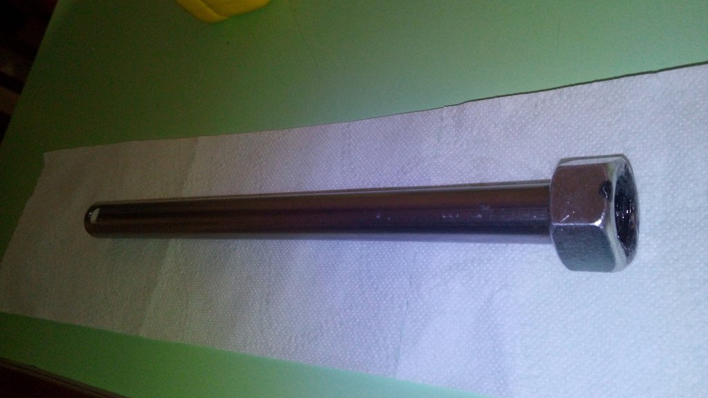

LoneWolfRU
сообщение 12.12.2021, 21:04
Сообщение #36
Сообщений: 2079
Регистрация: 2.12.2009
Мотоцикл: XR250 Baja
Цитата(i-denis @ 24.4.2013, 12:32) *
гайка на 27 приварена к трубе длиной порядка 500мм. с другой стороны ручка.
Помогло!
Подходит для XR250 MD30 2000 года с обычной вилкой (не перевёртыш). На остальные модификации - не знаю.
Стальная труба d=16 мм, толщина стенки 1 мм, длина 230 мм. Куплена в строительном магазине. (Полметра очень много, неудобно держать, я обрезал всю конструкцию до 230 мм).
Гайка М18 под ключ х27. Купил там же.
В гайке надфилем слегка расширить отверстие, чтоб можно было забить в него трубу. Трубу в гайке обварить по контуру (шток у амортизатора d=10мм, должен пролезать в эту гайку потом!). С другого конца трубы на расстоянии не более 10 мм просверлить отверстия под вороток или отвёртку.
Снизу пера шестигранник х14, лучше под трещётку, чтоб динамометрическим ключом потом тянуть.
