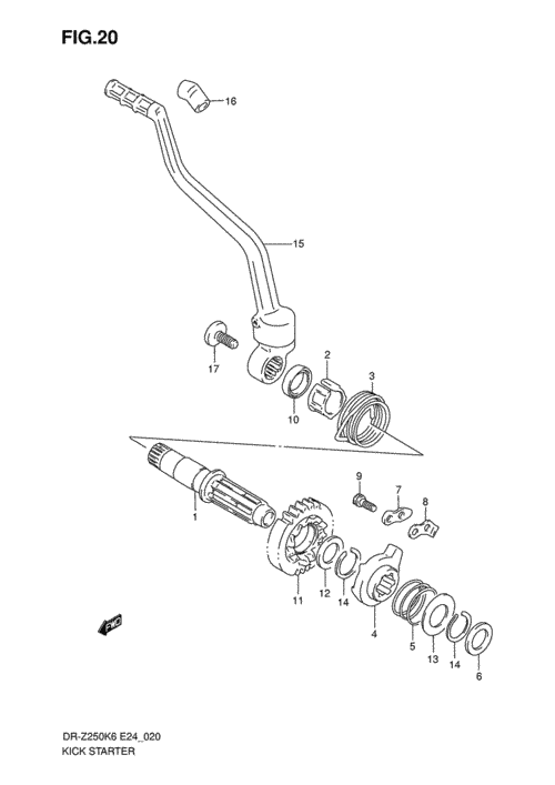

Имеем вал стартера № 1, на который нужно правильно установить храповик № 4. На валу так же есть отверстие для конца пружины № 3 (но на картинке его не видно). Относительно этого отверстия выступ храповика может устанавливаться на вал в различных положениях (левее, правее, вообще напротив). Кто знает, как должно быть в идеале и правильно? На что при установке храповика ориентироваться? Исходя из всего сказанного, по результатам установки, у меня рычаг кика при работе достает до подножки. Должно ли так быть?
а подножку меняли?
пружина № 3 всавляется в отверстие вала № 1. причём здесь деталь № 4 не понял. специально достал из коробки механизм.
вроде понял в чём загвостка smile.gif мой снятый механизм тебе непоможет... или поможет? если отверстие под пружину стоит на 9 часов но выступ храповика где-то на 15 минут первого

вроде понял в чём загвостка smile.gif мой снятый механизм тебе непоможет... или поможет? если отверстие под пружину стоит на 9 часов но выступ храповика где то на 15 минут первого
Спасибо! Именно в этом вопрос. Ты механизм разбирал/собирал, или в собраном состоянии извлек и хранил? Могло ли измениться положение?

я его только достал из мотора. больше ничего не крутил. только это механизм от 44 рамы, у них шлецы зацепления разные, но всё остальное одинаковое и этот выступ так же должен торчать в ту же сторону наверно.

Вот реально большое спасибо за фотки! Я по моему немного не угадал с углом установки и сейчас в первой трети начала хода кика почти отсутствует сопротивление пружины. Рычаг кика возвращается на верх вяло.

Та же проблема с неправильной установкой храповика. Вчера заметил что на валу ,в шлицевой части, есть метка. Думаю совместить метку и упор на храповике. Сегодня буду пробовать
Где? У мну не было на валу, зато на самом храповике, прямо на одном из зубцов была накернена точечка! Посмотри у себя.

Вот! А у моего - неуверенный возврат.
NoSpFeRaTu Вот еще бы посмотрел про метки, было бы интересно.

Обязательно гляну. Насколько я знаю япошек, они просто так метки никуда не ставят и искать ответ надо от неё отталкиваясь.
Поставил вал кика, сцепление и крышку. Метка ничего не дала, поставил выступ храповика часов на 9, а отверстие под пружину на час. Всё крутится, хорошо отскакивает.

В хоновском сервисмануале установки кика расписана аки в букваре, и как взводить тоже. у вас разве этого нет?????
