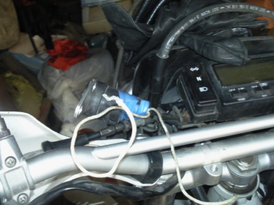

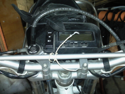

Хаччу поделиться маленькой неприятностью sad , которая возникла у меня в июле на соревнованиях дельтопланеристьв - паропланеристь на дельтодроме под Аскарово, что на юговостоке Башкирии, на растоянии 360 км.
Дило було так, сломал я ключ зажигания в замке блокировки руля. самое интригуещее, буквально пару минут до этого события подумал, что в такие поездки нужно иметь запасной ключ зажигания. Разблокировал и не вытащив внутрености замка, выбил обломок ключа, повернул руль surprised wacko cry
снял замок зажигания, зачистил провода и подсоенил два конца
Замзолировал
и не имея выключателя, вывел концы на руль
Самое интригуещее случилось, когда я возжелал заправить бак бензином cry . Благо перед тем как сломать ключ, за день, заправился. Но километров 80-90 уже намотал. В результате возвращался домой, в Уфу с максимальной скоростью не более 80 wacko . Хватило.
Теперь вожу с собой два дубликата ключей tongue
