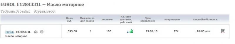

- - Zybex   Кто какое масло льет в бензин? Какой марки-модели?...   30.9.2013, 14:13
|- - Mian   Цитата(Zybex @ 30.9.2013, 17:13) Заливаю ...   30.9.2013, 14:30
|- - Zybex   Цитата(Mian @ 30.9.2013, 11:30) Как так 6...   30.9.2013, 16:12
- - qtek109   Я уже не раз отписывался, гоняю на agip 2T SPEED. ...   30.9.2013, 15:24
- - serg   Цитата(Zybex @ 30.9.2013, 15:13) Вот дума...   30.9.2013, 16:14
|- - Zybex   Цитата(serg @ 30.9.2013, 13:14) Если тебе...   30.9.2013, 16:16
- - Mian   Наткнулся на такое масло http://ravta.ru/catalog/a...   30.9.2013, 16:52
- - newone   Может объединить тему с этой? Дабы не плодить и вс...   30.9.2013, 17:56
|- - Zybex   Цитата(Mian @ 30.9.2013, 13:52) Наткнулся...   30.9.2013, 19:12
|- - Mian   Цитата(Zybex @ 30.9.2013, 22:12) Будешь е...   1.10.2013, 9:31
