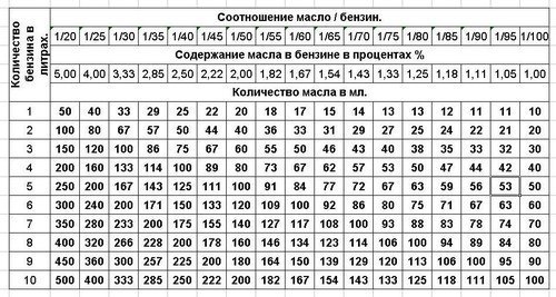

Zybex
сообщение 24.2.2014, 21:53
Сообщение #48
Сообщений: 6928
Регистрация: 21.12.2011
ИЖ Планета 5-01 1993
Репутация:   71
сообщение 24.2.2014, 21:59
Сообщение #49
Сообщений: 8142
Блин, а чего картинка не кликабельная?
Zybex
сообщение 24.2.2014, 22:28
Сообщение #50
Сообщений: 6928
Репутация:   71
Нет.
Сама по себе такая.
И так все видно.
В кошель самое то.
