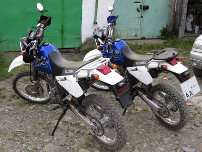

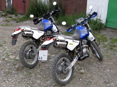

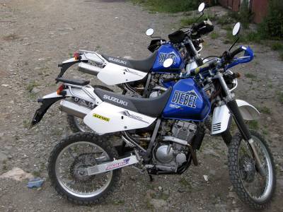

Вопрос следующий: какой длины стандартные, заводские пружины устанавливаются в переднюю вилку Suzuki Djebel 250 XC? От чего зависит высота (длина) вилки?
Дело в том, что на моём аппарате морда заметно опущена вниз, по сравнению с мотом брата, да и всеми остальными Дюбелями тоже. Опыта работы с вилкой нет, поэтому пытаюсь найти причину. Из предположений только короткие пружины или низкий уровень масла. Кстати изначально думал, что масла вообще нет, потому что очень уж она мягкая и низкая. Вчера с братом разбирали вилку - масло есть... Прозрачное, с едва заметным желто-коричневым оттенком. Доставали пружины из перьев, измеряли их длину, оказались по 46,5 сантиметров! Если кто измерял свои пружины, поделитесь инфой.
После разборки-сборки поехали продубасить слегка! Я бы сказал, что дорога была вполне "эндуристая", местами даже с отрывами - вилку не пробивало. Гоняли быстро и медленно, в горку и с горки, пески, вода и пр...
Возможно кто-то сталкивался с подобным траблом - что посоветуете? Мне что-то с трудом верится, что пружины могли сами-собой убиться, когда мотоцикл по экстриму НЕ эксплуатировался вообще!!!
