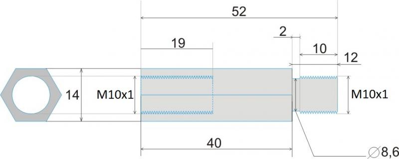

Уважаемые формучане, кто-то снимал удлиннители вилки передней (которые здесь обсуждаются). Мне они очень необходимы. Рост высокий, мот надо поднимать.
нужно размеры найти, и к токарю

https://djebel-club.ru/forum/uploads/monthl...53966_thumb.jpg
размеры есть, токаря нет!
