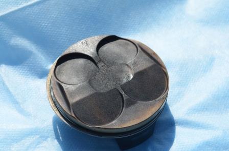

Здравствуйте.
Итак имеется мотоцикл 2006 года выпуска, купленный в пендосии.
Заводится и работает только на "подсосе" на холостых глохнет.Грешил на засорившийся карбюратор.
Снял, промыл карбюратор. За одно решил заменить поршень, палец, проверить клапанные зазоры.
Клапанные зазоры в норме.

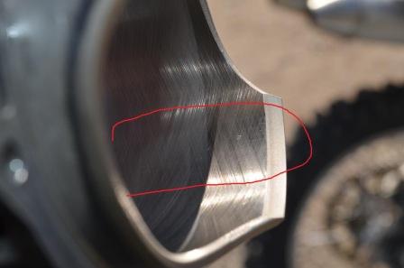

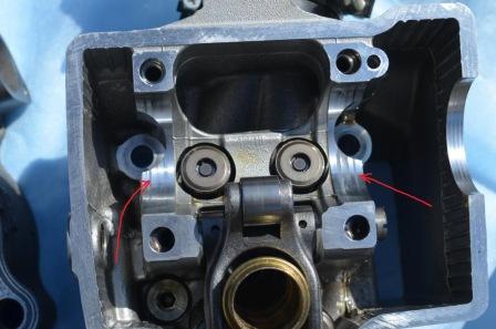

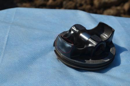

Снял держатели расперд вала, сам распред вал, на внутренней поверхности держателей распред вала какие то задиры (см. на фото). Это конечно не постели , как на suzuki. Здесь распредвал на подшипниках, но все же, что с этим делать?

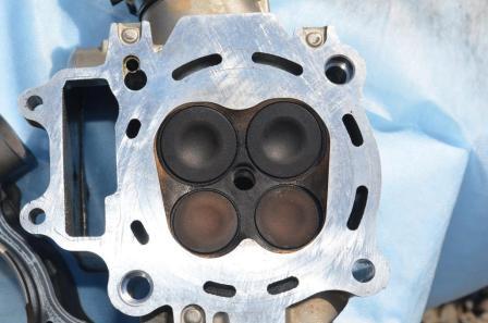

Далее, снимаю головку цилиндра, поршень.

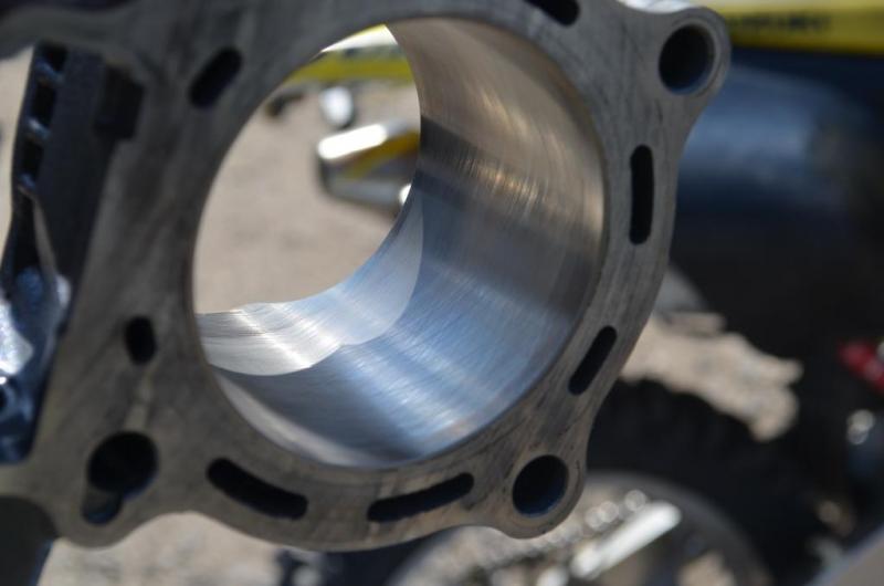

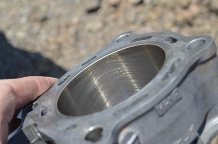

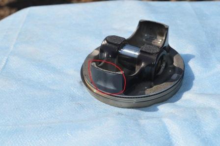

На цилиндре вертикальные следы износа. Поршень тоже потерт.

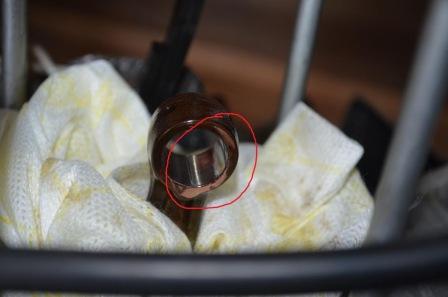

И самое главное, что меня напрягает- горизонтальный люфт шатуна коленвала( шатун в верхней МТ)-так допустимо или ...?
Помогите советом , плиз!!
Ещё фотки.
Прикрепленное изображение Прикрепленное изображение Прикрепленное изображение Прикрепленное изображение Прикрепленное изображение Прикрепленное изображение Прикрепленное изображение Прикрепленное изображение

На цилиндре, на фото, кроме хона, ничего криминального я лично не увидел. ЗЫ: Камрад, мотик с пиндостана, всегда лотерея... Пиндосы используют их в прямом смысле этого слова (гробят) да, и мотик сам понимаешь какой направленности:-) Да, очень много инфы поним на мтогоне ру.Удачи в ремонте

На цилиндре следов износа вообще не увидел, мож царапины какие, дак это не страшно. На поршне только начало покрытие стираться, лучше его поменять.
Цитата(Fulton @ 28.4.2013, 14:04) *
А про люфт шатуна коленвала??
Дык он и должен быть, лишь бы радиального небыло.
Но,вот мы не знаем как он у автора люфтит")) Отседаво вывод: нуна совать щуп между шатуном и щекой... А для того чтоб совать что либо)) нуна знать циферки из мануала rolleyes.gif А вообще-то, моё имхо,,, что мотор в приличном состоянии:-) но, промерить обязательно нуна так как, Танкист Вам не экстрасенс и больше доверяет мануалу... Так как при обрыве шатуна на таких мотиках, ведет к дорогому ремонту. Вот чтобы не было сталинграда, нуна все по мануалу промерить а не слушать Танкиста lol.gif ЗЫ: Автор, прежде найди мануал... Там все будит понятно.

Судя по фоткам на горшке еще даже хон не сошел!!!

Уга уга... хошь я тебе тоже щеткой металлической хон на любом горшке на продажу наведу?wink.gif мерить, потом думать.

Теоретически эт конечно возможно, но я бы для продажи и не подумал стирать хоном остатки никасиля на старом горшке, он же внутри.
