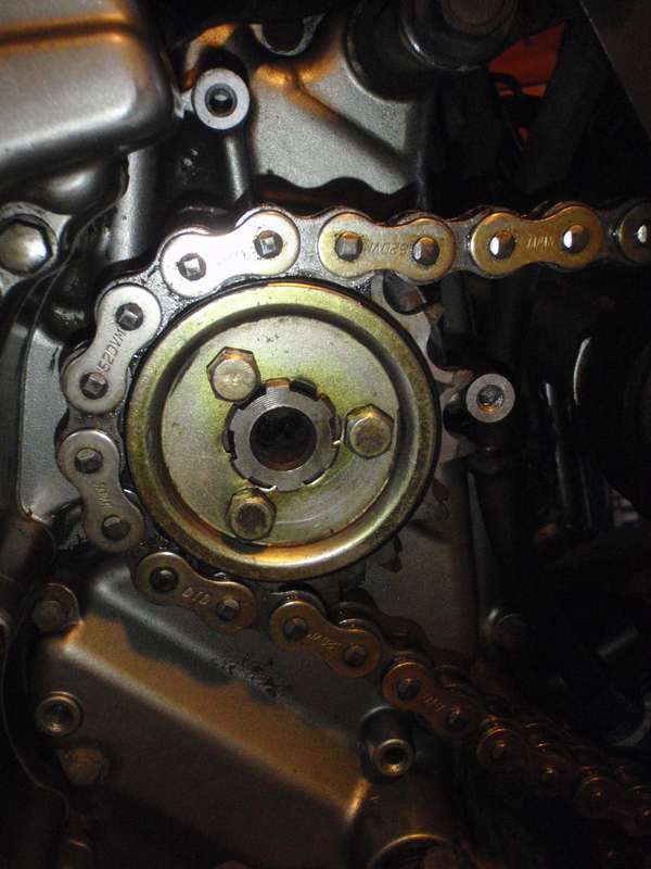

> замена ведущей звезды на RSE, прижимная пластина жмёт..
Erethizon
сообщение 30.4.2013, 2:39
Сообщений: 416
Регистрация: 22.5.2012
Вставить ник Цитата Из: Россия, НН, Бор
Мотоцикл: DR250RS 1995 + tenere xtz660 1996
не встаёт звезда на 15 зубов. что делать? в каталоге вемото нет этой прижимной пластины почему-то под меньшую звезду.

http://www.megazip.ru/ru/bike/suzuki/view/.../236396#g236405
вместо 38й детали надо 37ю купить.
стоит 6 баксов http://www.xn--b1agviax.xn--p1ai/oem/27512-14A11
к ней предлагают ещё некий демфер http://www.xn--b1agviax.xn--p1ai/oem/27517-14A00 , как он выглядит не знают, но цена его отпугивает.
думаю о токаре.
цена звезды перестаёт быть демократичной.

На ПартЗилле посмотри. Там все дешевле, и много афтермаркета.
ПартЗилла!!!
Вемото и раньше был не дешев.

Не умение пользоваться поиском не означает, что там нет запчастей на DR 650 RSE.
Открываешь любой сайт с номерами з/ч, например мегазип. Ищешь свою детальку и забиваешь в поиск на ПартЗилле. Все просто.
По моей ссылке находится деталька 27517-14A00-000 демфер к пластине, он применяется на ДРы 650 90-96гг. Таким же образом можно найти все остальное.

неумение означает пользование дорогим магазином, но с русскими консультантами и интерфейсом....
попытался пробить в верхнем поиске на партзилле
с мегазипа :
37
Пластина
27512-12D00-000
MODEL M/N/P:E15,E17,E24, ->7512-14A11 USED WITH, 27517-14A00
не продаётся
Plate,engine sp
27512-14A11-000
236 р.
Damper,eng spro
27517-14A00-000
315 р
ничто из этого не всплыло.
- видимо надо без дефисов вбивать номер как есть.
так что спасибо. попробовал пробить детали прямо по номерам с вемото. вышел демпфер не за 18 ,а за 12 баксов.
а сама пластина на 2 бакса дороже.
спасибо за подсказку. но что это за демпфер неведомый?
с мегазипа :
37
Пластина
27512-12D00-000
не продаётся
Вот твоя деталь на ПартЗилле за 1,08 бакса
/suzuki/SP-27512-12D00
Да вы чё, граждане!!!! ну потрудитесь поискать то!
