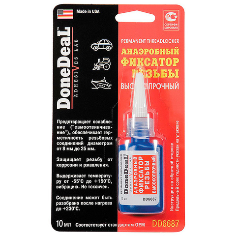

Всем привет! По ошибке неправильно закрутил звезда распредвалов на вот такой фиксатор. Теперь нужно все вернуть вспять. 4 Болта М6 под шестигранник. Написано что он работает до 250, по факту сколько его греть надо? еще боюсь отпустить закалку звезды или распредвала...
Написано до 150, а греть до 230.
Греть феном, равномерно. Это не быстрый процесс.
Температуру определять или по плавлению припоя на детали, или по цветам побежалости стали:
Для углеродистой стали характерны следующие переходы цвета: соломенный (220 °C), коричневый (240 °C), пурпурный (260 °C), синий (300 °C), светло-серый (330—350 °С).
Будешь пробовать открутить не разогрев до нужной температуры - дольше провозишься или посрываешь крепеж.
Насчет отпуска, при такой температуре (150-300) происходит низкий отпуск, частично снимающий внутренние напряжения. Отрицательного воздействия на прочность, твердость и прочие параметры детали от него не будет.
да в звездах резьбы не много, предполагаю, что даже без нагрева сорвешь, усилие только по началу больше будет. красным пользуюсь уже много лет, в том числе таким как на фото,т.е. некий опыт есть

Прямо нагревать вот не нужно,погреть чтобы рука не терпела
красный может до самого конца сопротивление давать

Спасибо, все открутил.
