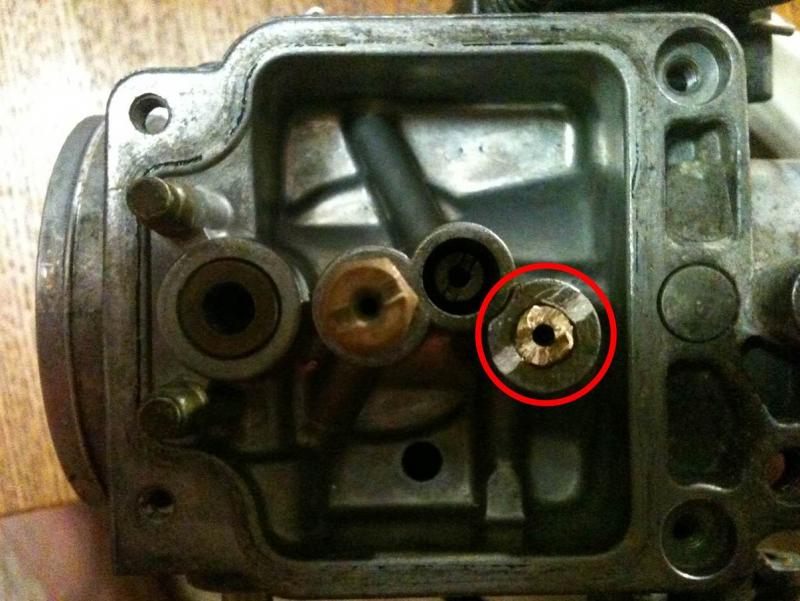

LelikXR250
сообщение 4.5.2013, 20:49
Сообщений: 19
Регистрация: 3.5.2013
Такая проблема: жиклеры были забиты непонятным плотным веществом. Съемные жиклёры удалось прочистить острыми предметами. А вот жиклёр холодного пуска не удаётся. Я так понимаю, через него при продувке должен проходить воздух. Воздух не проходит, значит забит. Карбюратор KEIHIN VE88.
Полезно: 1
Ответов (1 - 12)
сообщение 4.5.2013, 23:07
Сообщений: 54083
Попробуй удалить все резинки и замочить в ацетоне. Или другом сильном растворителе.
LelikXR250
сообщение 5.5.2013, 6:15
Сообщений: 19
Жиклеры которые съемные,часов 10 лежали в ацетоне, не стало результата. Только механическая прочистка помогла.
сообщение 5.5.2013, 10:06
Сообщений: 54083
Тяжёлый случай. Тонкая стальная проволока и прощай заводское сечение жиклёра. Но это лучше, чем забито всё наглухо...

Читай мона найдешь... http://xrovod.ucoz.com/forum/10-6-1 ЗЫ: А, зачем по нему напильником" шкрябыл ась? acute.gif
Внимание: при наличии внутри жиклера мусора и тд не пытаемся его удалить проволочками или другими железными штуками. Для этого отлично подходят бамбуковые зубочистки (они очень тонкие и достаточно жесткие). После удаления мусора опять промойте или продуйте жиклер. Нуна было в промывке для инжекторов пробовать за мочить...

Цвет гадости случайно не зеленый был? Если да - это продукты окисления латуни.
Я мыл жиклеры в горячем растворе лимонной кислоты. 1 чл на 400мл воды.

Я пользуюсь обычной леской рыболовной ,когда продуть не выходит.
LelikXR250
сообщение 18.5.2013, 17:59
Сообщений: 19
По поводу промывки инжекторов - желательно использовать не ту что пузырек на бак бензина, а ту которой промывают на СТО используюя приспособу с манометрами и прочими штуками
Да, цвет зелёный. Прочистил. Налил WD-40, ночь постояло, но всё равно пришлось тонкой проволчкой лазить.
