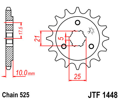

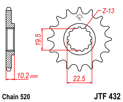

И фильтр Hiflo HFF3017 и звезда JTF432SC совсем от другого мотоцикла ! От 250 - ки .

jtf1448.14 езжу на такой 525 цепь
есть еще jtf1448.15
jtf438.14, jtf438.15 для 520 цепи

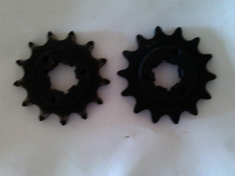

к выходным вроде 14 зубовые будут готовы.

Проверил звезду на 13, прет как танк
