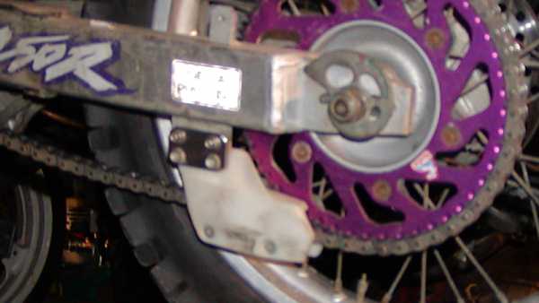

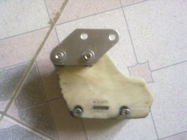

Добавлю в копилку. У меня пред 14, зад 48. Считаю оптимальным для бездорожья, плюс на асфальте на 6 предаче крейсерская 100км/ч на щадящих оборотах. Цепь под такие звезды нужна на 114 звеньев натяжитель стоит в райне 30 метки, перед jtf 1322.14, зад JTR 310.48.
Фото переделки ловушек на заднюю звезду.
Александр, xl250 DegreeII -> xr250II -> CRM250mk3

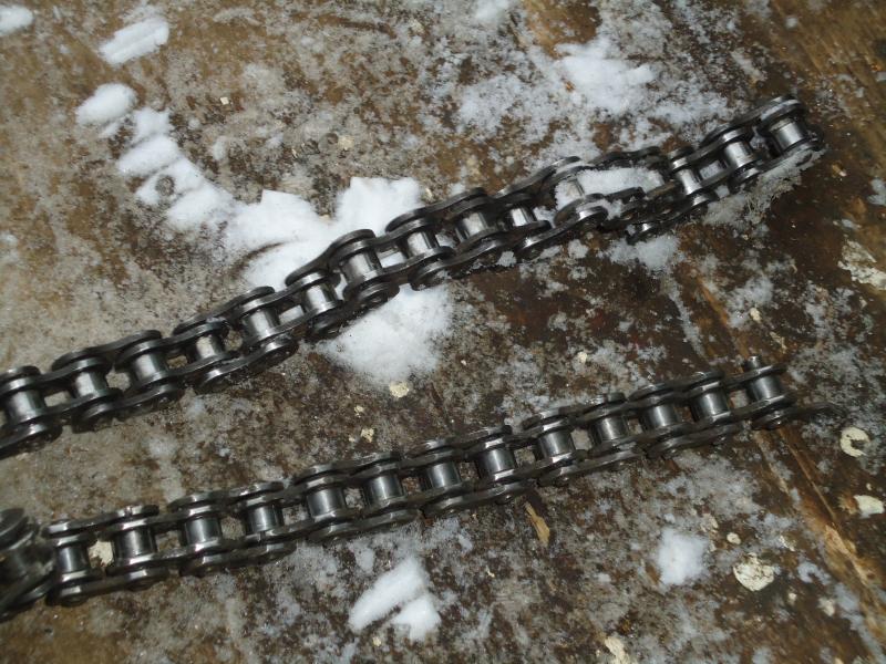

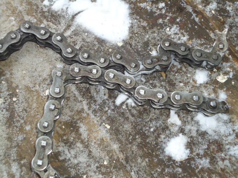

Вот порвал цепь-торопился при сборке уже снег выпал холодно было.Модель мк2-поставил мк3-не глянул,не соостность звезд вот итог.Пробег-20литр бензина сжог..
