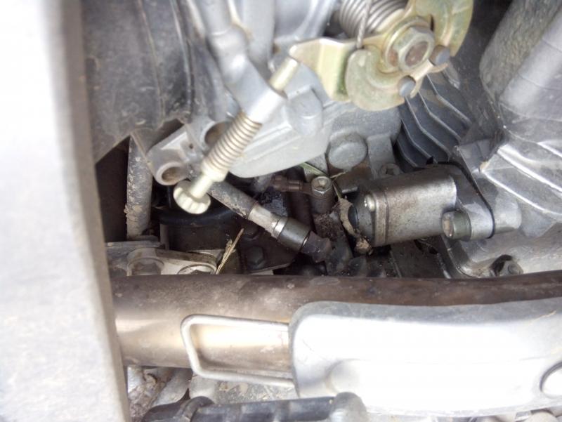

- - qvasic   подпотевает в районе натяжителя, со временем покры...   6.5.2013, 21:17

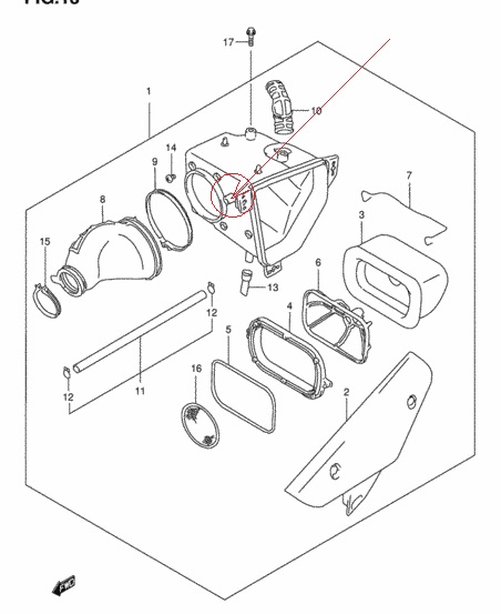

- - amdmen   Проверь шланг сапуна, не пережат ли он нигде. В ка...   6.5.2013, 21:28
|- - qvasic   Цитата(amdmen @ 6.5.2013, 18:28) Проверь ...   6.5.2013, 21:39
||- - Astian   Цитата(qvasic @ 6.5.2013, 21:39) где он н...   7.5.2013, 7:14
||- - qvasic   Цитата(Astian @ 7.5.2013, 4:14) Трубка от...   7.5.2013, 7:52
|- - alexgrey   Цитата(amdmen @ 6.5.2013, 21:28) Что вокр...   7.5.2013, 7:21
|- - Astian   Цитата(alexgrey @ 7.5.2013, 7:21) внутри ...   7.5.2013, 7:37
||- - alexgrey   Цитата(Astian @ 7.5.2013, 7:37) Не соглаш...   7.5.2013, 7:54
||- - qvasic   Цитата(Astian @ 7.5.2013, 4:37) Может кон...   7.5.2013, 7:55
|- - amdmen   Цитата(alexgrey @ 7.5.2013, 7:21) Вот это...   7.5.2013, 9:38
- - car-bon   Нет, номер 11   7.5.2013, 7:53
- - car-bon   Цитата(qvasic @ 7.5.2013, 14:55) а куда о...   7.5.2013, 7:57

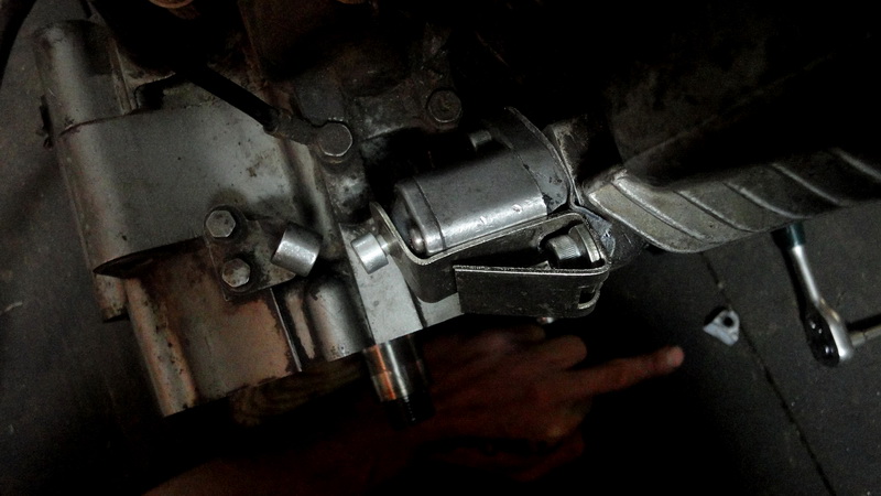

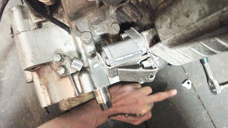

- - Astian   2 винта под шестигранник - чтобы снять и 2 под кре...   8.5.2013, 10:37
|- - qvasic   Цитата(Astian @ 8.5.2013, 7:37) 2 винта п...   8.5.2013, 12:26
- - car-bon   Цитата(qvasic @ 8.5.2013, 19:26) или от с...   8.5.2013, 12:28
- - Astian   Думаю, сломать его можно только прикручивая обратн...   9.5.2013, 0:13
|- - qvasic   Цитата(Astian @ 8.5.2013, 21:13) Думаю, с...   10.5.2013, 11:23
- - Astian   А самому поискать? Цитата отсюда: Тонкой пло...   11.5.2013, 17:31
|- - qvasic   Цитата(Astian @ 11.5.2013, 14:31) А самом...   11.5.2013, 19:23
|- - alistair   Цитата(qvasic @ 11.5.2013, 20:23) омг, а ...   19.5.2013, 21:09
- - Astian   Снимал 2 раза, один, без проблем, пользовал отверт...   11.5.2013, 21:30

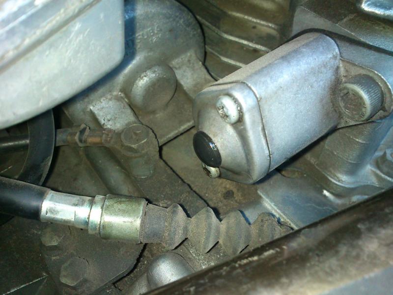

- - qvasic   люди, которые выразили мнение по поводу картерных ...   17.5.2013, 21:40
- - car-bon   Всё что вижу на картинках - полностью в пределах н...   18.5.2013, 0:13
- - Astian   Солидарен с car-bon. На последнем фото сильно гряз...   18.5.2013, 0:49
- - Варион   Всё чотко у этого мота   18.5.2013, 10:04
- - Leksey   Ну не знаю. Страшного конечно нет, но без "ко...   18.5.2013, 11:42
- - Сhestar   Цитата(Leksey @ 18.5.2013, 14:42) Страшно...   18.5.2013, 11:57
- - car-bon   Цитата(chestar700 @ 18.5.2013, 18:57) воз...   18.5.2013, 12:13
- - Сhestar   таки этого никто не исключал   18.5.2013, 12:37
- - qvasic   Цитата(Astian @ 17.5.2013, 21:49) На посл...   18.5.2013, 20:36
