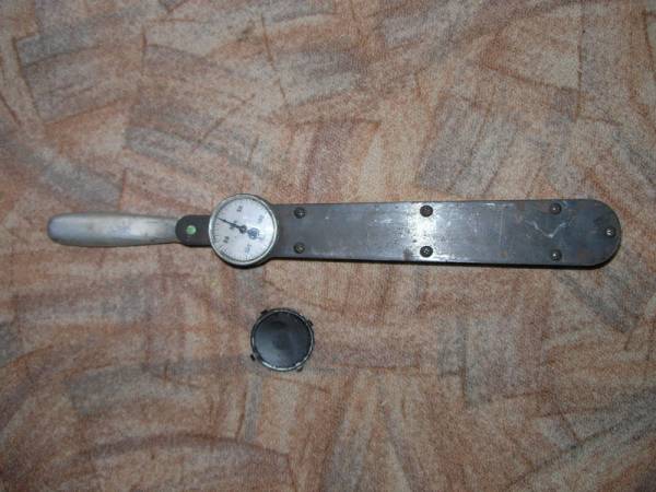

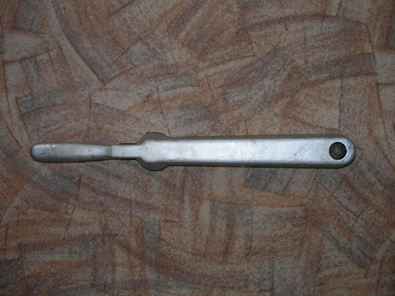

сообщение 13.3.2010, 17:52
Сообщений: 54216
Quote (serg)
У меня ключ советский, 70-х годов. Экспроприировал у родственника
Сподобился сфотать. Нигде больше не видел. Разок пользовался при затяжке ГБЦ на Оке.
Для малых усилий не подойдёт.
