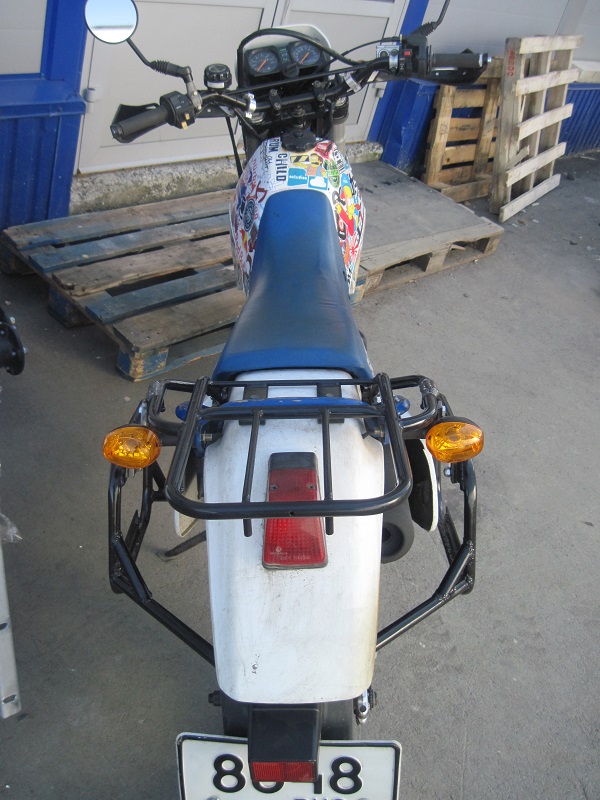

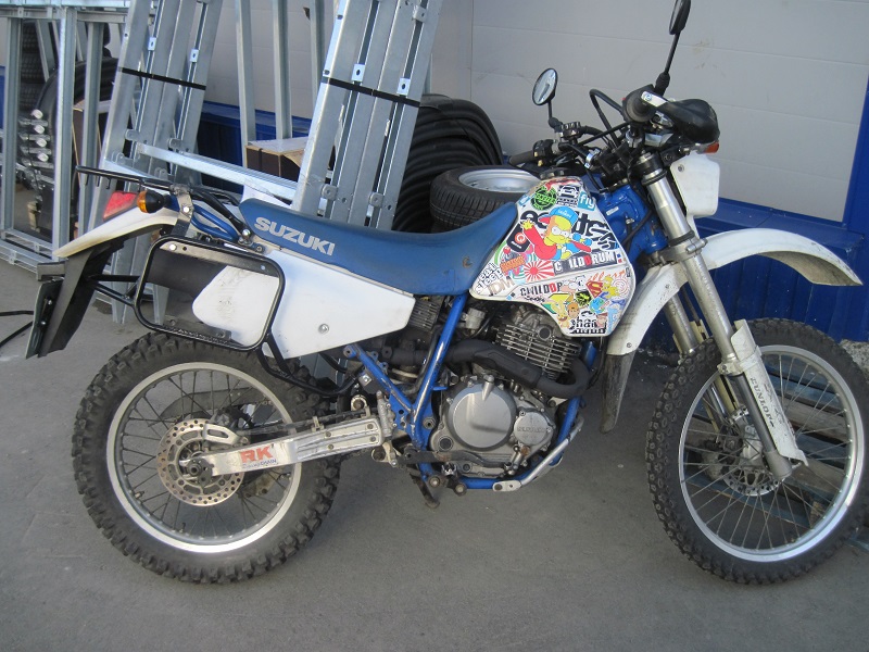

Есть у меня такой мот в коллекции, а так же еще куча других эндуро. Если взять в сравнение Дюбеля и иксера 250 р то этот более динамичен, удобнее седло, есть высота регулировки седла, регулируется на руле, тяга лучше на низах и верхах, так что хороший мотоцикл. У меня вариант 94 года с мотором от Goose 350, с электростартером.
сообщение 10.4.2014, 12:35
Сообщений: 23412
На верхах он значительно хуже джебела, правда раздушенного. И подвески совсем не ахти.
Kuzmich NR
сообщение 10.4.2014, 12:40
Сообщений: 24
Регистрация: 10.4.2014
Вставить ник Цитата Из: РК Карелия г. Петрозаводск
Мотоцикл: Honda XRV750AT 91г., Honda CRM250R 93 г., KTM350GS 89г, Suzuki RM80 94г.
Правильно, разрушенного, а подвески и правда хуже, а так очень хорош. Был у меня до этого иксер 250 р, этот нравится больше!
Багажник и рамки от иксера примострячил сюда.
