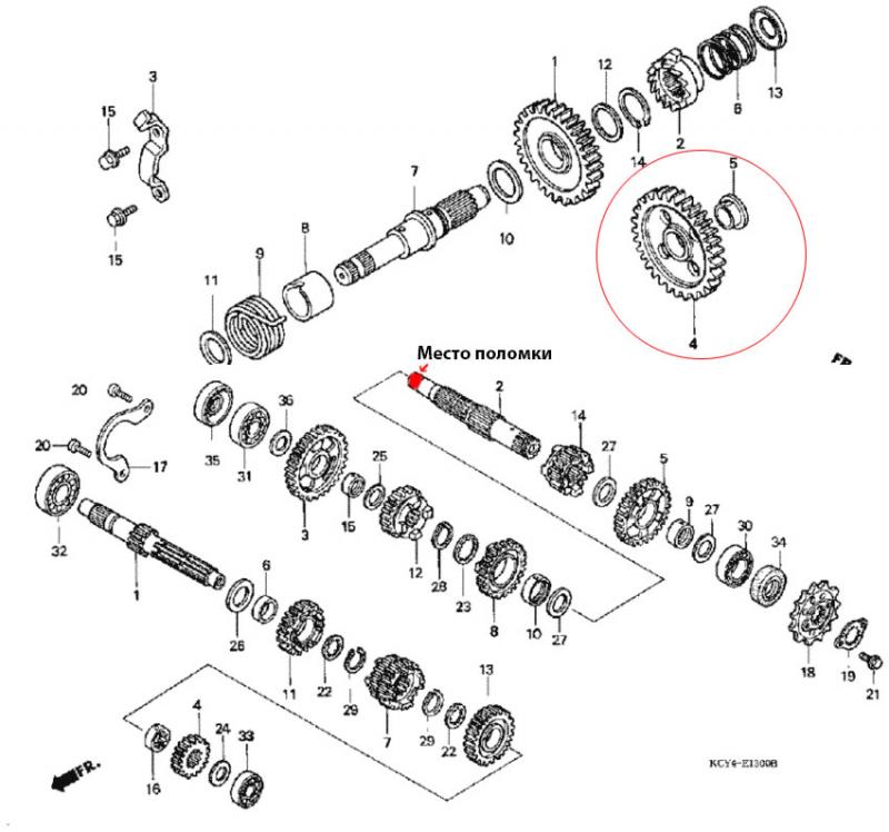

Всем привет. стал счатливым, или не очень )) владельцем Honda xr 400 2000 г.выпуска. Проехал 400 км и он встал. Сломался вторичный вал. Как так получилось я не понимаю. Сталь в палец толщиной. Ну не в этом суть. На мегазипе этих вторичных валов 2! http://www.megazip.ru/ru/bike/honda/view/1...25/27487#g27536 Нужно опуститься в раздел трансмиссия. Чем отличаются непонятно. Какой заказывать тоже непонятно. Поиск в интернете нашел только одно толковое соответсвие, но как его трактовать мне не до конца понятно. Countershaft problem Так же на том же мегазипе под номером 3 либо
Gear (34t) 23411-KCY-670 5 768 р. Либо Bearing (25x55x13) 91003-HN1-003. Как понять что мне нужно? Надеюсь на коллективный разум либо на чей то опыт. И там же в разделе мегазипа Kick starter spindle Есть 2 пункта под номером 5 один 14 второй 15. Это как раз то место в котором вал сломался. Мой сейчас 14 мм. Для чего 15 мм? Не для второго типа коленвала? Как выяснить? Так же японец, предъидущий хозяин моего мота, поставил зачем то неродной карбюратор. От двухтактного мотора. Keihin PJ. Всвязи с чем наблюдается проблеммы с заводом, особенно на горячую. И нестабильную работу на средних. Так же жор топлива. До резерва бака стандартного км на 70 хватает. Есть у кого предположения зачем? Неужели родной был плох? Народ, помогайте кто чем может. Любая мысля может быть полезна ) Полезно:

i-denis у меня только один вопрос что сломалось то? вторич... 15.5.2013, 19:15

Танкист Из твой ссылки: 96-98 XR400 имеют слабую валом. Ho... 15.5.2013, 20:32

IVANYCH По фишам Партзилы
С 1996 по 1998
вал - 23220-KCY-6... 15.5.2013, 20:51
Танкист Цитата(IVANYCH @ 15.5.2013, 17:51) У Вас ... 15.5.2013, 21:16
IVANYCH Цитата(Танкист @ 15.5.2013, 18:16) Иваныч... 15.5.2013, 21:33

Max-ouT Если б я не начал гнуть пальцы, мы бы не докопалис... 16.5.2013, 8:22
car-bon Цитата(Max-ouT @ 16.5.2013, 15:22) В... 16.5.2013, 8:54
Max-ouT Значит я заказываю
Широкий Вторичный вал 23220-KC... 16.5.2013, 8:59
IVANYCH Цитата(Max-ouT @ 16.5.2013, 5:59) Зн... 16.5.2013, 9:12
i-denis если бы ты сразу внятно написал, что не можешь най... 16.5.2013, 9:17

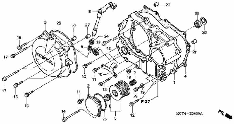

Сыч А вот такой вопрос знатокам. На моем ХР400Р какая-... 13.2.2016, 19:46

Петруха похоже на то что,кик после снятия просто не правил... 13.2.2016, 20:06
Сыч Цитата(Петруха @ 13.2.2016, 17:06) похоже... 13.2.2016, 20:50
Петруха странно...,у меня спокойно можно сдвигать от обычн... 13.2.2016, 20:58
Сыч Да вроде все там в порядке со шлицами. Но надеть м... 13.2.2016, 22:24
ivanemelin Ну так разбирай еще раз. Там 2 варианта, на привал... 14.2.2016, 12:08
Сыч Раза 4-5 собирал, разбирал. Без изменений. Думаю в... 14.2.2016, 14:01
