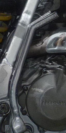

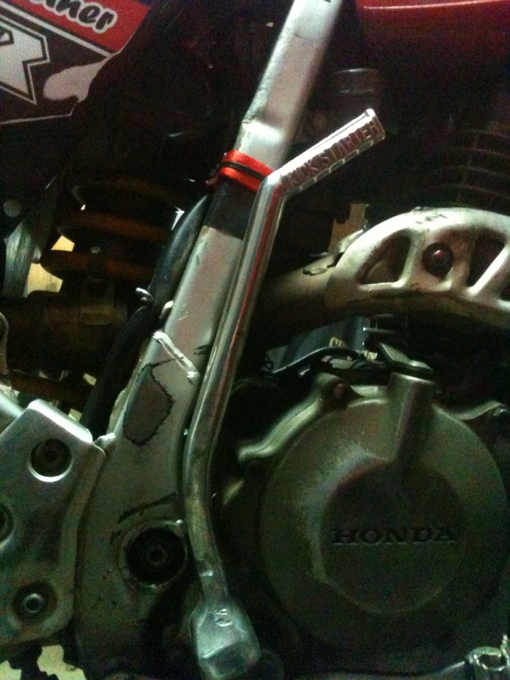

Сыч
сообщение 15.2.2016, 20:47
Сообщение #66
Сообщений: 79
Регистрация: 22.9.2015
Мотоцикл: Honda XR400R----CRF450X 2006
Цитата(Kopcak @ 14.2.2016, 18:13) *
Тоже ничего другого не придумал, т.к. всё случилось после ремонта.
Фотку надо.
вот так стал торчать

Di_2
сообщение 15.2.2016, 21:27
Сообщение #67
Сообщений: 2666
Регистрация: 29.4.2008
Мотоцикл: Велосипед
У меня появились некие сомнения: стал торчать или искривление рамы не даёт...

Сыч
сообщение 15.2.2016, 21:37
Сообщение #68
Сообщений: 79
Именно торчать наружу. Вмятина на раме со штатов ишо.

Di_2
сообщение 15.2.2016, 21:55
Сообщение #69
Сообщений: 2666
Мотоцикл: Велосипед
У меня по низу так же близко к раме, а сверху не так... но при наложении фоток - разница в кике небольшая... можно всё на ракурс фотографирования списать.

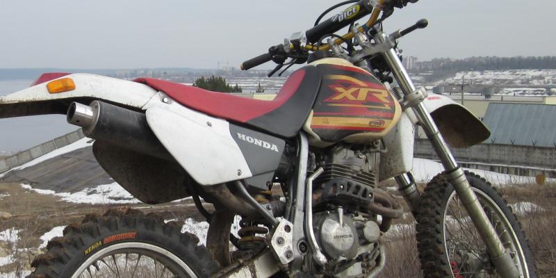

motoman
сообщение 15.2.2016, 22:02
Сообщение #70
Сообщений: 2420
Регистрация: 2.6.2012
Мотоцикл: yz и dio
Репутация:   53
во нарыл фоту- мой старый хрюн
Сыч
сообщение 15.2.2016, 22:20
Сообщение #71
Сообщений: 79
Похожим образом и на моем стоял. Но раньше он ЗА раму прямо залетал свободно. Теперь же, будто что-то мешает.

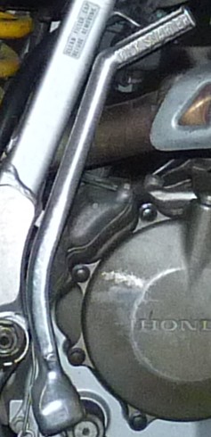

Di_2
сообщение 15.2.2016, 22:27
Сообщение #72
Сообщений: 2666
Мотоцикл: Велосипед
Цитата(Сыч @ 16.2.2016, 0:20) *
Тут все ок))
Так я говорю, что наложил на свою фотку твою, и сравнил... разница небольшая - твой чуть выше - но это скорее всего из-за ракурса. Если он и согнут, то очень незначительно.
По установке - тоже отклонений не заметил... поэтому и подумал на раму...
Выглядит наложение примерно так:
