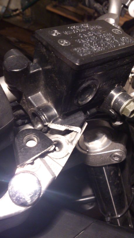

Парни, сразу скажу попал по своей глупости и по дибильной экономии на всем ямаховцев...
Короче. Пока не было защиты ручек, падал на бахе, и гнул частенько рычаги, выпрямлял всегда все одним движением руки... И никогда ничего не ломалось.
Ну и вот, пришел в гараж, с мыслью чего бы мне такого полезного сделать! Смазал цепь.... Сел.... Делать нечего! ОООО!! Идея!!! Вспомнил что рычаг тормоза на ФЗ немного смотрит вниз! НУ ВОТ ЛЮБЛЮ Я ЧТОБ ВСЕ ИДЕАЛЬНО БЫЛО!
ВЫГНУЛ е*((*(*(*:%::%

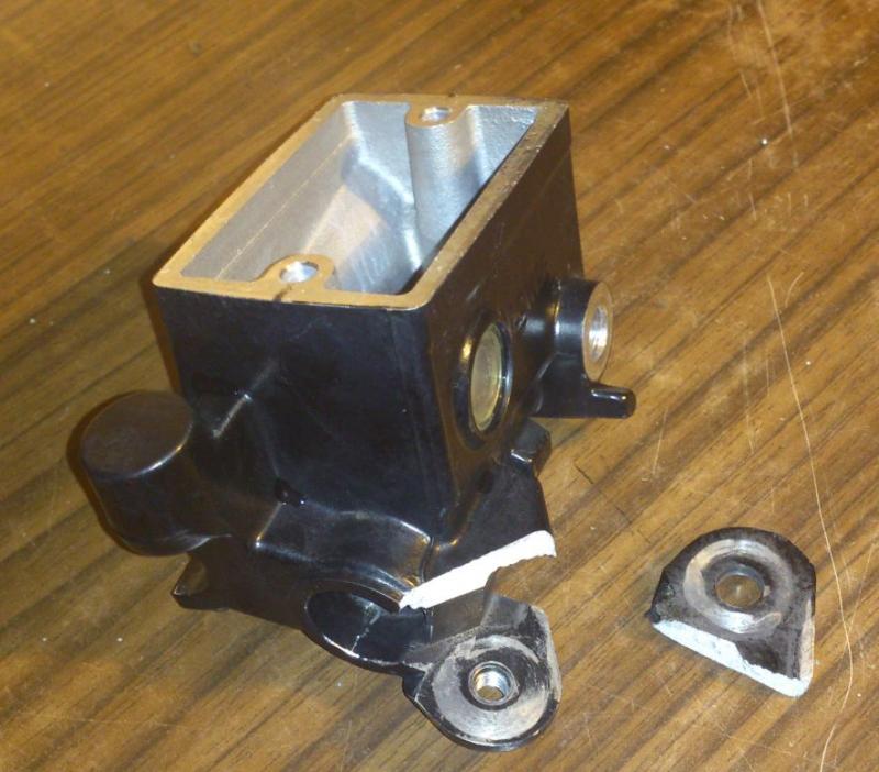

Со звуком БЗДДДЫНЬ!!! Верхнее ухо улетело метра на 3 от меня...............
Вопрос, варится ли силумин, и реально ли сварить это место? Новый девайс стоит на экзисте 18 900 руб.

Думаю,аргонщики смогут, с новыми технологиями и дерево к керамике можно приварить

Варят и еще как, крышку помпы вылечили от трещины на DRZ400

Заварить можно (аргоном), но дело весьма хлопотное.. То, что краска обгорит - фиг с ней, все равно шов подготавливать, но нужно придумывать кондуктор и не известно, как поведет себя прозрачный глазок при нагреве.

Через проставку прикручивается к нижнему уху и варится. Окошко расплавится, 100%.

1. Нужно было греть грелкой, прежде чем выгибать.
2. Да, варится аргоном.

При сварке выгорят манжеты

вынул все потроха. пустая. за окошко переживаю, но буду пробовать...

Окошко расплавиться почти 100%. Нафига такие сложности, если есть китайские тормозные машинки в сборе?

имхо силумин только делает вид что вариться. на самом деле соединение хрупкое и ломается. другой корпус найти не судьба? и начинку свою перекинуть

Деталь эту варить нет смысла. Силумины разные бывают, некоторые вобще не свариваются, другие варятся но образуют хрупкий шов, а тут он будет еще и тонкий. При первом же падении отвалится.

И, да, слышал, что силумин варить - гнилое дело. Но сам не сварщик, чисто слышал.

А кто вам сказал, что это силумин? Алюминий это. Шов алюминия практически не ломается - ибо ломается всегда рядом (околошовная зона), по этому на швы в целях маркетинга дают гарантию. Машинку варить заполненной водой или с частичным погружением.. Сделать можно, но будет ли результат оправдывать средства - вопрос.
