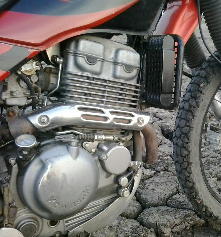

- - vadim74.ru   Здравствуйте, в это году поставил на шерпу новый м...   25.2.2017, 16:58
- - nano-engine   Вот и я по воодушевившись примером своего земляка ...   4.4.2021, 21:24
- - Eromaz   Нужно было в пятницу писать свой пост,чтобы у наро...   5.4.2021, 5:36
- - nano-engine   эроман, для нас очень ценен твой отзыв! масл...   5.4.2021, 21:26
- - Костян   Все таки нужно на внутренней стороне крышки замени...   6.4.2021, 16:58
|- - nano-engine   Цитата(Костян @ 6.4.2021, 13:58) Все таки...   9.4.2021, 10:46
- - Костян   К сожалению утерян твой номер, если есть мой- зво...   11.4.2021, 22:59
