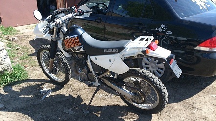

Принимайте в ряды и в дружную семью Djebel'истов!
Двух колесной, самодвижущейся техникой загорелся пару лет назад. Когда отдыхали в Таиланде. Все 2 недели не слазили со скутеров. Тогда и проникся мото путешествиями.
Потом каждый отпуск сопровождался прокатными скутерами. А ровно год назад пошел в мотошколу. права правда так и не получил, завалил восьмерку, а через неделю улетал на море, потом свадьба, зима, так на год и растянул.
1 мая осознанно пошел в гаи сдавать на А . записали аж на 25 мая сдачу теории!
Параллельно сканировал интернет о продаже 250 Эндур.
Принципиально не хотел "без пробега по РФ", лучше уж уже обслуженный, смазанный из заботливых рук.
И 9 мая поехал посмотреть.... ....обратно ехал на нем:
Обошелся он мне в 115тыс. пробег 23 , год 1997.
Желтая

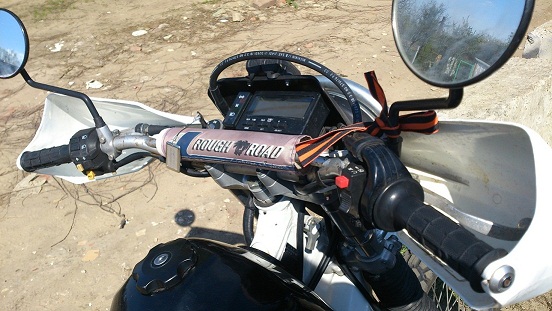

Только уже в своем гараже и при помощи глазастых друзей было выявлено следующее: Было падение на правую сторону. Причем не слабое. Стесан/сбит ограничитель поворота руля, погнута защита фары, погнут радиатор(но выправлен), замят бак от удара по нему руля!
И самое неприятное, так это то что заднее колесо смещено в правую сторону от оси мота. на дороге вроде ни куда не ведет, но все мои падения в грязюке были исключительно на правую сторону.
В сервисе сказали можно вытянуть, но посоветовал не заморачиваться, до Монголии и обратно привезет.)

А фото упомянутых повреждений сделай. Особенно стесанный ограничитель. Как то слабо представляю,как его можно стесать.

сообщение 3.6.2013, 13:20
Сообщений: 54083
Он не стёсывается, а при сильном ударе загибается.

Мотоцикл: Djebel 250xc '97
Загибается тот "язычок" что отходит от рамы (он выправлен), а у меня стёсан бугорок что на нижней траверсе.
сообщение 3.6.2013, 13:53
Сообщений: 54083
Существенный удар, значит, был. Бугорок не хлипкий совсем.
Остальные повреждения не стал щелкать. там ничего страшного нет.
У радиатора совсем капельку загнулись соты, ну а вмятина на баке...
сообщение 4.6.2013, 13:30
Сообщений: 54083
По ограничителю: просверлить, нарезать резьбу, ввернуть на фиксатор болт, радоваться жизни.

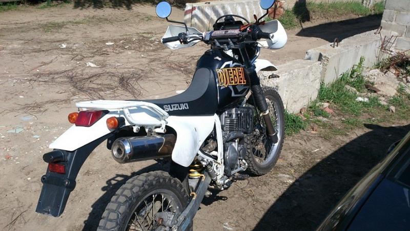

Соглашусь, что разобраться стоит.
вроде все исправно работает, до середины лета дотерпит? Как считаешь?
Как-то в живую кажется, что сильнее уходит колесо.
сообщение 4.6.2013, 13:47
Сообщений: 35058
Сперва показалось, что колесо криво стоит. Потом решил, что по такой фотке не определить.
Из теорий: вообще-то распорные втулки тут ни при чем, но ты проверь - длиньше слева (у звезды), короче - справа (у диска). Заодно ведущую звездочку посмотри - должна стоять буртиком наружу.
Проверь, одинаково ли стоят натяжители цепи. Я тут недавно слышал, как в сервисе (сжечь все сервисы) сказали, что они специально сделаны, чтобы ими по-разному можно было колесо выровнять (как у велосипеда раньше выравнивали) mega_shok.gif biggrin.gif
Если хотя бы эти все операции проделать и будут нестыковки по геометрии колеса (ну типа задевать где-то или перекашивать), то придумывай месть продавцу, потом думай о правке рамы-маятника-чего-нибудь-еще.

Спасибо! буду смотреть. Но визуально маятник и колесо на одной оси.
сообщение 4.6.2013, 14:24
Сообщений: 35058
Что разобрать? Там ничего разбирать не надо.
Если проставки перепутаны, то ето только ось колеса вытащить, поменять их, поставить ось на место.
Натяжители (секторы) регулируются параллельно (для их вообще только гайку оси ослабить).
Пока колесо не затянуто, можно снять и звезду переднюю (надо цепь подать на нее немного, чтоб снять). Ну крышку звезды еще на двух болтиках снять.
Первый показатель - это плоскость звезд. По твоей фотке как раз хорошо этот момент было бы видно, если бы чуть покачественнее (в живую виднее, там "стерео")
Но так вроде особого перекоса не видать.
Я мог впасть в маразм и перепутать втулки. Поправьте меня кто-нибудь, если я втулки перепутал.

Я имею ввиду "разбирать" чтобы проверить соединение маятника и рамы на изгиб металла. В том случае если все остальные действия не увенчались успехом.

конечно, мерить что-то там по фотке дело не благодарное, но если приглядеться к самому маятнику, то как-то всё кажется кривоватым. в этом может быть виноват выбранный ракурс и тп, поэтому вывешивай мот на табуретке и изучай. ты так и не сказал, одинаково ли выставлены улитки натяжителя цепи. про проставки оси колеса маразма нет: у диска короткая, у звезды - длинная.

сообщение 4.6.2013, 18:39
Сообщений: 54083
Ещё при падении мог быть слегка деформирован подрамник. И весь хвост ушёл в сторону...
Как вариант.
сообщение 4.6.2013, 18:59
Сообщений: 23415
Чтобы смотреть кривизну рамы, надо снять весь пластик, седло и бак, поставить мотоцикл прямо (чтобы не на подножке, а кто-то держал его вертикально), и потом уже внимательно смотреть параллельность, соосность и т.п.
