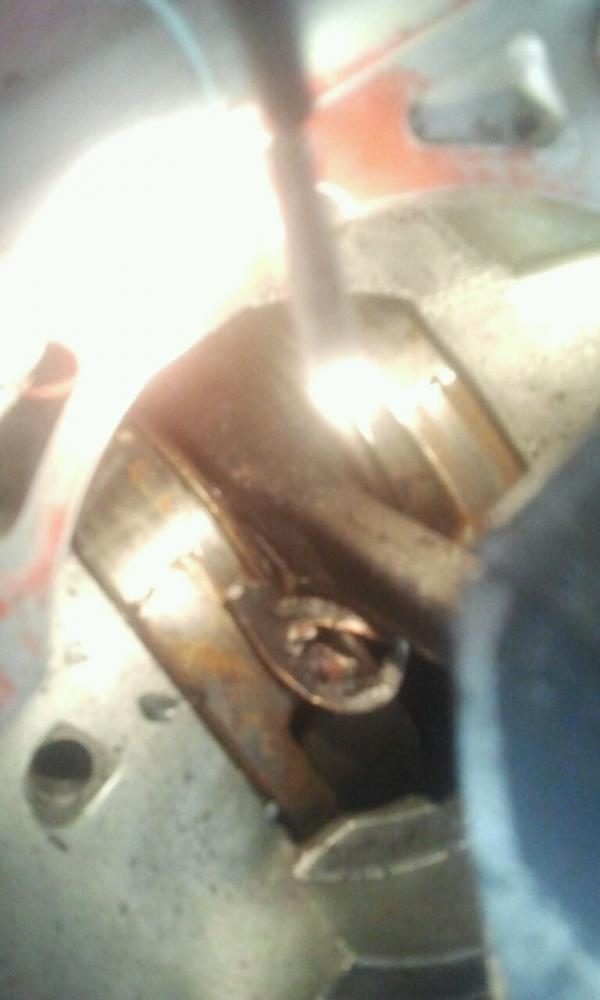

Осмотр движка выявил: сильную ржавчину на колене (откуда могла взяться идей нет), конец шатуна и сепараторов, отломанную юбку поршня, голову тоже под замену. Цилиндр жив, чудом видимо. Так же на впускном патрубке лепесткового клапана трещина.
Буду искать\заказывать: все прокладки для переборки движка, коренные и сальники к ним, шатун для перепресовки на родное колено, поршень и голову, патрубок на лепестковый.

Цитата(newone @ 27.5.2015, 16:34) *
Вот лично я на картинке вижу ноунеймовские подшипники, из которых выдраны крышки. Вместо подшипников серии с3-с4.
Непонятненько что-то. Или лютая беднота, или ты масло забыл набодяжить, или он очередную зиму простоял в сыром гараже и иглы нижнего сепаратора превратились в труху. Напомни-ка, ты там с тюненым карбюратором морочился вроде?
Вопчем, когда тебе эти танцы со шманцами надоедят окончательно, отдай мотор или мне или Антону, лучше в сборе с мотом, нормально сложим тебе мотор за божецкие деньги+цена расходнегов. И закроем эту тему нахрен.
ЗЫ. И прекрати заказывать дешёвое кетайское говно с наебея. Иначе эта тема будет длиться вечно. Подшипники нопремер на кортинге полное говно, не предназначенное для колена ну ваще никак. Не удивлюсь, если они и послужили причиной, а потом тихо остыли и типа не при делах.

Цитата(VeHDeTTa @ 3.6.2015, 20:58) *
и они своей аурой стуканули всё остальное. понимаешь, ньюван?
Не тупи. Они например приклинили колено, например одной стороной, например зажигания, которое ваще никак не охлаждается, кто собирал колено и какой там натяг-ты не знаешь, его провернуло на 0,1 в разгар веселья: зажигание держит, шестернёй сцепы его доворачивает весом и инерцией мота и пелота-и досвидос, колено с перекосом в 0,1 живёт секунд 30, дальше распи....рашивает нижний сипор и от резкой остановки мотора ломает кусок поршня.
Цитата(newone @ 3.6.2015, 21:00) *
Ну там как то вообще и на оригинальных крышек нету, ежели чо. Сейчас уж закажу оригинал подшипники и поршень, шатун хотродовский для перепресовки родного колена.
А что там насчёт подшипников аллбалл? А про мусрейсинговые ничо не было слышно такого?
Я понимаю, что ничего уже вообще не понимаю. У меня от работы сейчас и так мозги квадратные. Мистический мотор. Если кто увидит где половинки картера - маякните, а то я уже хз что делать. Мб обода поменять...
Да, но на оригинальных нет пазов для их установки. Не надо муссрейсинг, не надо олболс, не надо оригинал, надо в подшипник ру сказать три размера, волшебное слово Койо или СКФ и с3-с4. Фсё!

Цитата(newone @ 3.6.2015, 22:00) *
После переборки мотор пролежал всю зиму в неотапливаемом бетонном боксе.
когда 2т долго не ездит - подшипники колена ржавеют.
