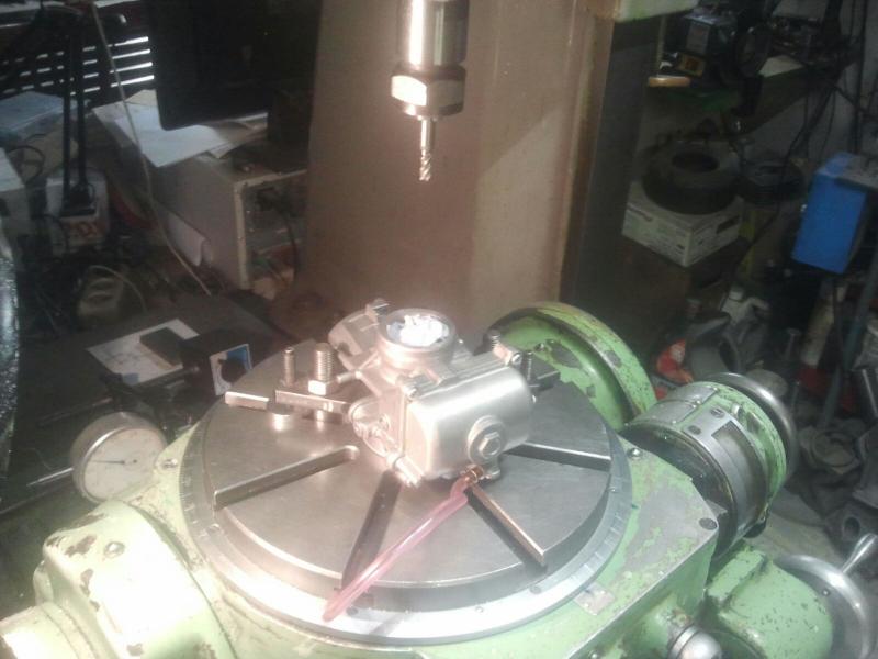

Ребята из Раменского запилили мне карб smile.gif Сейчас отписал на jdjetting по поводу кита для настройки карба.

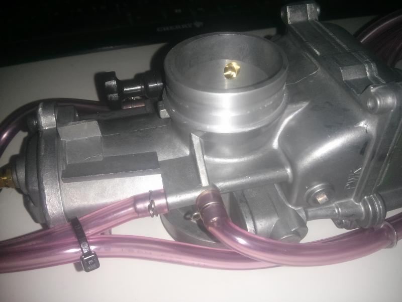

Карб установил, настройки поставил по мануалу от КТМа, собственно и иглу поставил от рыжего. И даже вроде качество смеси в целом нормальное. Трос газа удалось приспособить свой, немного откусив от концевика, КТМовский чуть короче и не удавалось засунуть его в карб. Так же прицепил термометр из ашана, воткнув датчик в ребра радиатора, во время езды температура в районе 50-60 градусов. Пока не удалось настроить мануальный холостой ход, винт уже закручивать некуда (к тому же он пластиковый и испортить его легко), при этом обороты в районе 1100, а по мануалу 1300 нужно. Несравнимо острее мотоцикл стал реагировать на газ, очень ровно и мощно ускоряется с самых низов и пропали затупы на верху которые были у микуни (видимо из за не правильных настроек, хотя так же всё было выставлено по мануалу). Надо не забыть отрегулировать свободный ход гашетки газа, а то сегодня невольно уже покатался на заднем biggrin.gif
Очень хочется поменять краник, что бы был ещё режим резерва. На всякий случай. Например сегодня он обоссался бензином видимо от радости, что его наконец то вывезли на прогулку... Решилось замечательным методом - постучи палкой по карбу smile.gif

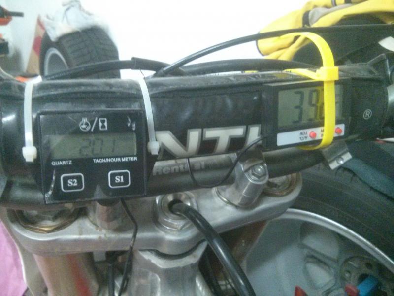

На фото: стоковый микуни, внедренный кейхин, адовые тахометр\часометр и термометр smile.gif
