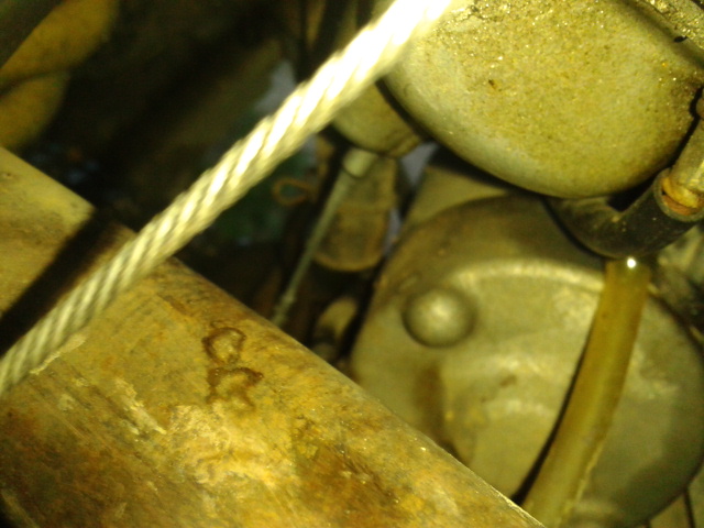

В общем, череда несчастий из-за моей низкой квалификации продолжается...
Сегодня была соло поездка в городе по крутым склонам. Глох раз пять, два раза ронял мотоцикл на землю в позиции "колёса смотрят в высь". После этого мот стал глохнуть без повода, а потом отказался вообще заводиться, апосля обнаружилась такая хрень (на фото при открытом топилвном кране с карбюратора вытекает бензин! О____О ) ![]() Не знаю насколько это важно, но за час до этого я залил бензина под верхнюю кромку (14,5 литра, если кто не в курсе) 6,5 литров 95-го на очень, очень, очень подозрительной АЗС. Завёл мот раза с 10 с толкача на подсосе со второй передачи, чтобы добраться до дому. Ваши догадки и опыт приветствуются. Полезно:

i-denis Запала игла игольчатого клапана. Закрой кран, откр... 2.6.2013, 23:49
Chili Я чет заметил, что от чудобензинов часто все резин... 3.6.2013, 0:02
i-denis Особенно старые. и становятся эластичными эластичн... 3.6.2013, 0:05
Overdrive Весьма продолжительные постукивания вдоль всего ка... 3.6.2013, 14:11
i-denis Игла значительно лучше и проще встает на свое мест... 3.6.2013, 19:01
sereg.babkin2010 Цитата(i-denis @ 3.6.2013, 16:01) Иг... 4.6.2013, 14:02
Overdrive Цитата(i-denis @ 3.6.2013, 16:01) Иг... 4.6.2013, 14:38![]() ![]() |
