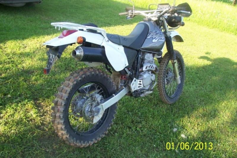

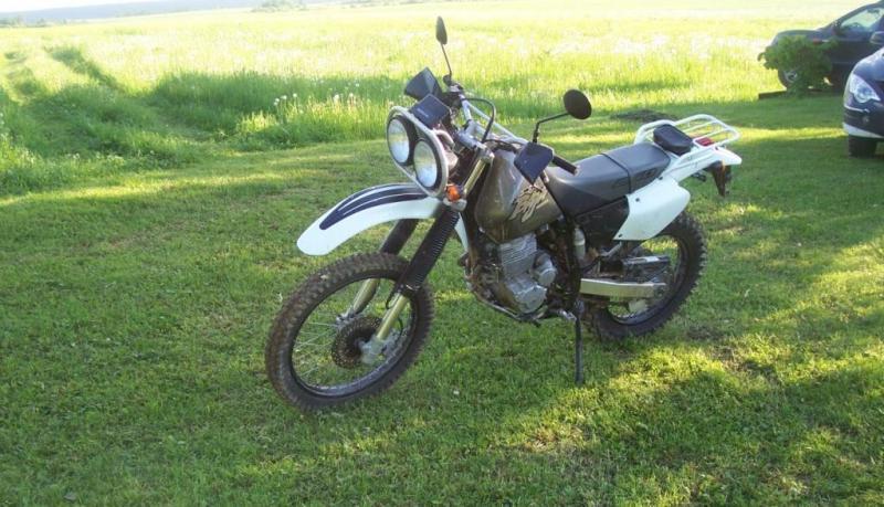

Baja 2002г.в. Соб-но, приобретен относительно давно, снег еще лежал. Вероятно в япии долго стоял под открытым небом(пробег 9т.км и я склонен этому верить), посему коррозии, замазанной серебрянкой прилично + стоял на спущенных колесах- трещины. Стоял данлоп 603, поставил новый митас С05/С02. И вот проблема- из колеи, даже невысокой, стало значительно сложней выходить, так и должно быть? Давление пробовал разное от 1,2 до 2атм, ничего не поменялось(

Поздравляю с Эндуркой! Пробег можно пробить по номеру рамы здесь:http://sempermoto.ru/ резина видимо не о чём... С завода на этих мотоциклах резина идет Д605

Судя по фото ты наверно передком не "выпрыгиваешь"? мне по фото видится плохие боковые зацепы.
Как сказали мне в свое время ... поменяй резину и будешь получать удовольствие.
Да, и давление в off road вроде как не выше 1 бара.

Щас поясню- идем в колее, сухой, невысокой(типа 5см), из нее надо выпрыгнуть. Поворачиваю руль, переднее колесо начинает боронить край колеи, затем выбирается. После такая же фигня с задним. Ну а в грязи некисло думаю можно разложиться. Экип тащится из Китая, пока стремно падать...

Резину на передок, походу в топку... Масло менять пару пустяков... Пробки перьев сразу ослабь не ослабляя болты на траверсах... А, то будишь потом с пером бегать где-бы её зажать чтоб открутить пробку)) кода будишь сливать старое масло, аккуратней шипко оно вонючее и зеленое будит))) не забудь прокачать штоком масло.
сообщение 6.6.2013, 20:43
Сообщений: 35058
Возможно есть более бокозацепные резины по сравнению с пятым митасом (ну редкошашечные кроссовые всякие). Но у него в свою очередь непревзойденная дертовая (то есть оффроадная в целом) универсальность. Стабилен на большинстве грунтов и препятствий - от твердых до сыпучих. Так что видимо ты уловил крайность с этим боковым зацепом. А еще я думаю, что та колея при предыдущих проездах была помягче, или посырее, или еще как-то отличалась.
