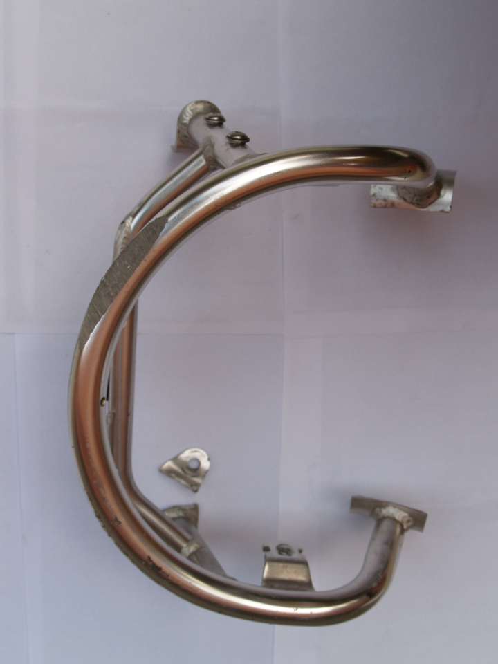

Какой сваркой варить бугель?
Мое чудо:
Ghost
сообщение 29.7.2009, 11:20
Сообщений: 1472
Регистрация: 24.4.2008
Мотоцикл: КТМ 250 SXF
Бугель - алюминий, так что только аргон, а лампочку нефиг заказывать автомобильные подходят то-ли H7 то-ли H4 непомню ужо помереешь увидишь

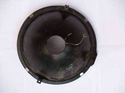

Vitaliy
сообщение 4.8.2009, 10:27
Сообщений: 173
Регистрация: 9.7.2009
Вставить ник Цитата Из: Сумы
Мотоцикл: Suzuki Djebel 250 GPSver 98

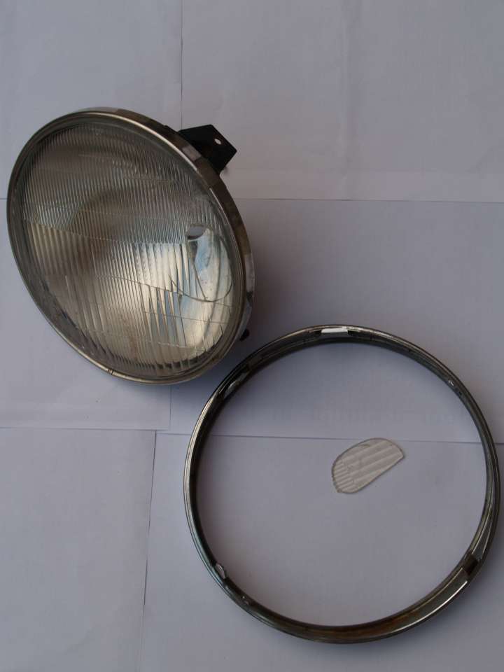

Наконец сделал фотки.
Побитый кожух. Сгодится ли?
Отражатель фары - целый. В порядке ли крепежный элемент лампы фары?
Фара с выбитым кусочком:
Бугелёк:
Ilia1000
сообщение 4.8.2009, 11:11
Сообщений: 1147
Регистрация: 24.1.2009
Вставить ник Цитата Из: Kazan
Мотоцикл: EXC 350-F 13г.
XR250R-2 04г.
Все можно поправить и заклеить,единственное найди аргон!!!
сообщение 4.8.2009, 11:50
Сообщений: 54212
Кусок рассеивателя можно аккуратно вклеить дихлорэтаном, если пластмасса ему поддаётся. Намертво получится, потом заполируешь.
Vitaliy
сообщение 4.8.2009, 12:22
Сообщений: 173
Чем можно заделать разбитый кожух? Он разбит в центре с трещиной, выбитых кусочков нет.
И у железячки-фиксатора правильный изгиб? Ничего не отломано?
Мотоцик достался в таком виде, я чайник.

Quote (Vitaliy)
Я изолентой заклеил. Пока держится. Заливать эпоксидкой пока лениво. Может быть когда-нибудь biggrin .

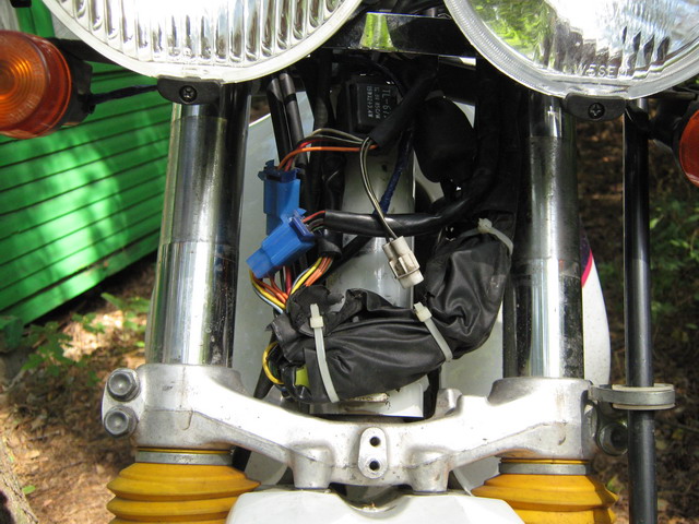

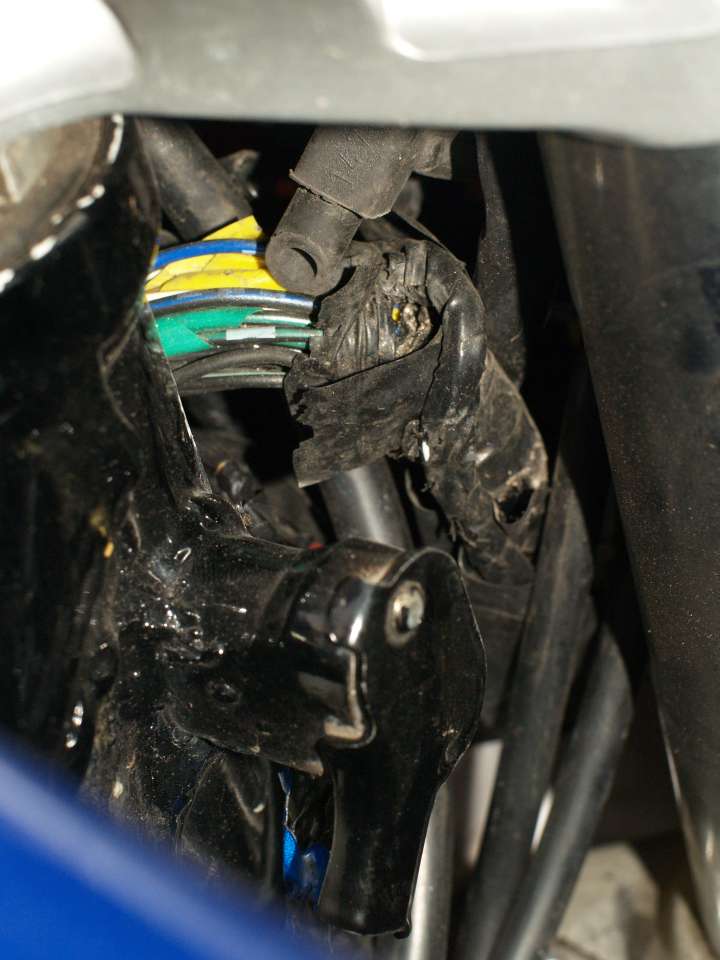

Подскажите еще, пожалуйста.
Как должны быть организованы провода спереди за фарой?
У меня вот так сделано, выглядит ненадежно:
При повороте руля провода трутся о рулевую колонку:
Наверное, может замкнуть в дождь? Как лучше расположить эти провода? Чем их обмотать?
parmenoff
сообщение 4.8.2009, 16:58
СВОЙ в доску
Сообщений: 2483
Регистрация: 23.4.2008
Вставить ник Цитата Из: мск
Quote (Vitaliy)
Провода собрать в пучок, обмотать той же "тряпкой", что и у тебя. Пучок разместить над отверстием под лампу в корпусе фары.
Vitaliy
сообщение 4.8.2009, 17:21
Сообщений: 173
Quote (parmenoff)
т.е. внутри между отражателем и пластиковым корпусом? Они там не поплавятся?
parmenoff
сообщение 4.8.2009, 18:01
СВОЙ в доску
Сообщений: 2483
Quote (parmenoff)
Отверстие в корпусе. Над ним.

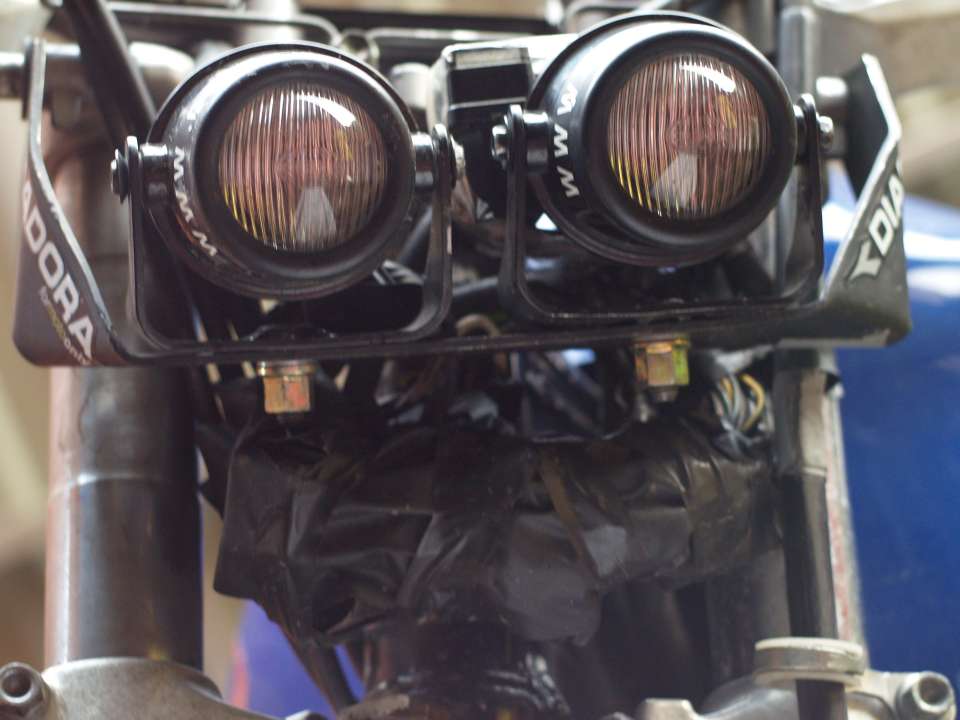

Б. Vitaliy а как качественно светит твой "терминатор"?. Я на днях решал проблему света, т.к. совершил лесное убийство своей фары.....Получился BaJebel biggrin Сфотопарирую - выложу....так же будет и решение Ilia 1000 по закрытию проводов листом нержавейки.....

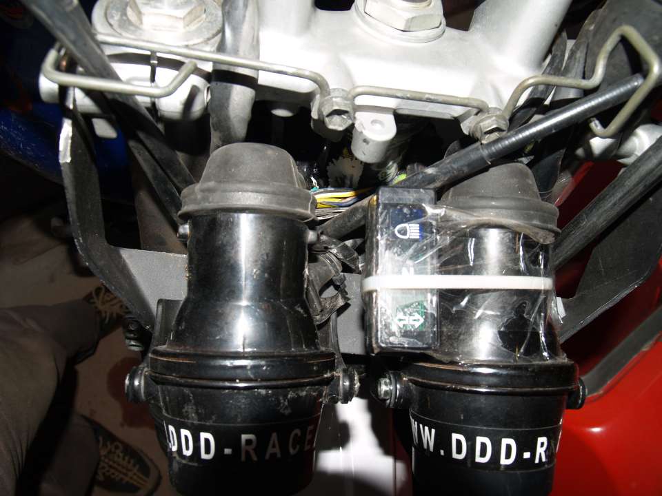

Vitaliy
сообщение 5.8.2009, 9:54
Сообщений: 173
parmenoff, спасибо.
Tima4ik, спасибо.
т.е. моя железячка поломана?
А) Я в г. Сумы, Украина. На почте узнаю, сколько будет стоить пересылка железячки, интересно :).
Б) Одна фара у меня не светит, где-то нет контакта, работает только одна. Опыта у меня нет и сравнивать не с чем, но в темное время суток с затемненным шлемом кое-как ехать можно :).
На СТО мне сказали, что фары у меня хорошие, хорошо светить должны. Туда идет лампочка с проводком.
На днях достану прозрачное стекло на шлем, починю фару и отпишусь.
А что это за решение из нержавейки?

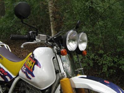

Tima4ik
сообщение 17.8.2009, 22:11
Сообщений: 21
Мотоцикл: djebel 250

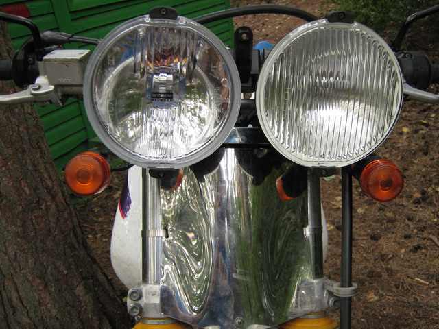

Как и обещал, вот фото моего Баджебеля, и той нержавейки:
А без листа так:
сообщение 17.8.2009, 23:00
Сообщений: 23430
Tima4ik, субъективное мнение - фары хорошо, а нержавейка слишком "колхоз". Лучше найти пластинку от кросса, имхо.

Shurik
сообщение 19.8.2009, 0:19
Сообщений: 229
Регистрация: 10.8.2009
Вставить ник Цитата Из: Ivanovo-city of brides
Мотоцикл: TTR-250 Raid
Tima4ik Они же наверно трясутся,жесткости мало. Если задействовать отверстие в нижней траверсе как третью опору и опустить фары ниже и пластина не нужна. smile Я так, дууумаю...! ok
Vitaliy А бугель на джебеле силумин или нержавейка? Если из нержавейки то востановить не сложно, прихватить ушко и наплавить на стертое место нержавеющим электродом и постоянным током на сварке,лишнее обточить болгаркой,напильником довести до формы и наждачками разной зернистости довести до нужной кондиции. smile С алюминевыми сплавами также только сварка аргоном.

Quote (Shurik)
Люминь.
Tima4ik
сообщение 20.8.2009, 13:08
Сообщений: 21
Shurik Как ни странно, вопреки моим опасениям фары НЕ трясутся (они сами по себе легкие)!!!!!, крепления затянуты с возможностью изменять угол наклона на ходу (втугую). Третье крепление вовсе не требуется. А насчет "опустить" - я как раз сейчас над этим думаю.... Можно "стрекозиность" откорректировать этим путем, тем самым видоизменить "пустоватось" ниже фар, но в голове, засела мысль о.....третьей фаре снизу. Либо такого же типа (дальний перенести вниз, а сверху две для ближнего), либо желтую противотуманную....
Народ, как думаете?
В случае установки двух ближних (симметричный вариант), необходимо будет задействовать их сразу, а это 110 ватт (по 55 каждая). Как это может отразиться на генераторе из темы по данному вопросу, я понял, что только Саша Теплякова ездила с кучей фар... biggrin
Sham Фары куплены в сети магазинов БИ-БИ. Wesen называются (польские). Я всем продавцам надоел с требованием показать пучок света, данные показались наиболее эффективными.....

Сегодня ездил варить бугель. Материал бугеля - алюминий, покрытие - нержавка. Чтобы приварилось, надо покрытие хорошо счищать.
