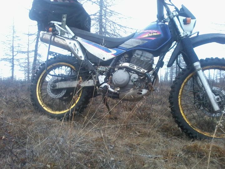

с мотоциклами давно общаюсь.в 80г были очень неплохие результаты по кроссу--но когда это было-ууууу.на сегодняшний день имею бандита 1200 он в стадии восстановления-прошлым летом крепко разложился.в средине марта пришла ко мне шерпа так вот о ней.по приходу разобрал всю кроме движка и так сало стыдно перед японцами что плохо о них думал.пробег по спидометру 10000 т вся ходовка в идеале.по движку аналогично.Так как рассматриваю мотоцикл как заготовку начал химичить---впуск -выпуск.поколдовал над жиклёрами.резина трекмастер(гдето обсуждалось что трёт не влазит) стала идеально и ничего не протёрла.сваял из сумки кофр и рамки под мешки(охота.рыбалка).после того как повозился с карбом и глушителем шерпа поехала.звук поти не изменился.на днях придёт 47 звезда будет повеселее.дело не в тяге а в скорости.такая местность что иногда на 1 слишком быстро.4 5 6 негде включать.один раз попробывал по взлётной полосе--разогнал 120 идёт свободно---но дальше страшно--лёгкий да и резина не та.да ещё чо делал--заменил подшипники рулевой и пружинку на обгонной муфте.

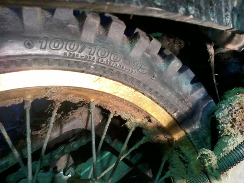

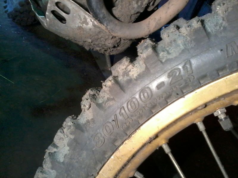

Поздравляю с приобретением! 10 000 пробег- круто, у меня почти 70 000. Напиши какой размер точно трекмастера стоит, как с кожухом цепи, переднее крыло при складывании вилки не трет? Задняя звезда .JTR460- точно знаю стоит на КЛХ250(не всех годов), Д-трекер, Сузуки СБ250(тот-же Д-трекер), КДХ250СР(Ф1).Есть на 42,43,45,48,50 зубов точно.
Привет земляк !!!!!!!!! я сам киевлянин в днепре бывал не раз.резину ставил новую и цепь новая
всё стало впритык но ничего не трёт.единственное---взял китайскую горелкуи немного подрихтовал защиту цепи.по звёздочке---когда придёт отпишусь .вилка и задок несколько раз пробивалась но до крыльев не достаёт.всё таки подвеска не для езды а для лазания.

А резина 100/100 и не должна тереть,также как и 110/90.

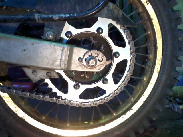

пришла звезда. уже поставил не удержался проехал метров 500.
шерпа стала похожа на мотоцикл.на грунтовке разворачивается не подтравливая сцепления.
даже на 5й появились намёки на ускорение .всё на этом с улучшайзенгом остановлюсь.в мотоцикле устраивает ВСЁ для наших передвижений по тундре.возможно позже поставлю маслянный радиатор.топливо у нас откровенное Г--НО.МАЛЕНЬКО ПОДОГРЕВАЕТСЯ.
звезду парень мне заказал с ебея ком.хотел сделать фотку наклейки получается паршиво поэтому
перечислю----забиваеш в ебей ком--клх125\250 85-07.клх450-R 08-09.клх650R-93-96 и выбираеш себе звезду.цепь мне отдал сын-у него VFR-800.СТАЛО 105 ЗВЕНЬЕВ.Я не компьютерщик поэтому по другому обьяснить как я покупал звезду не могу.

Ну вот,как я и говорил-с KLXа.
