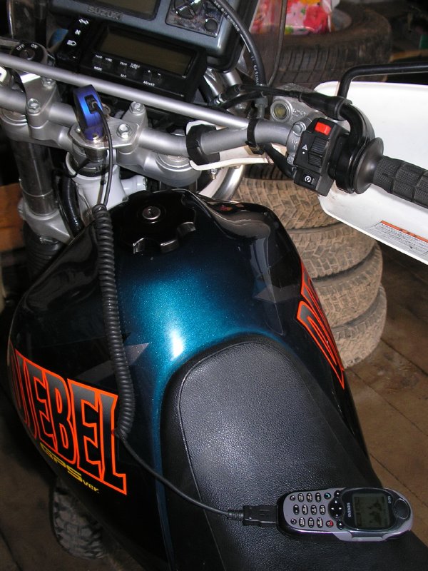

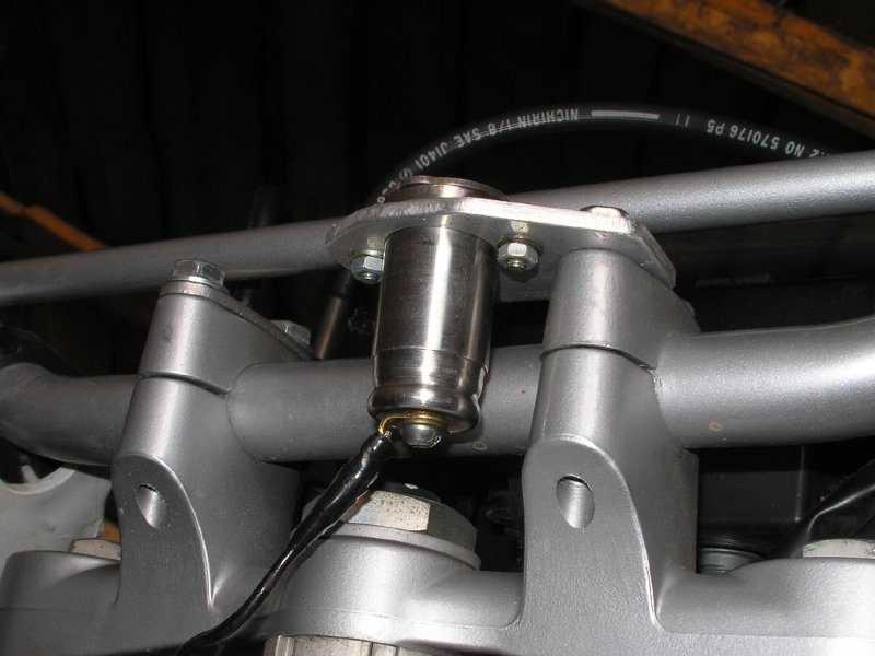

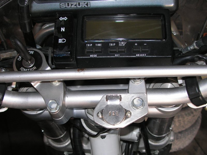

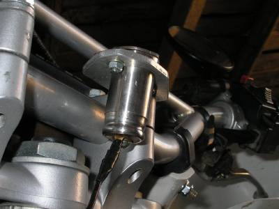

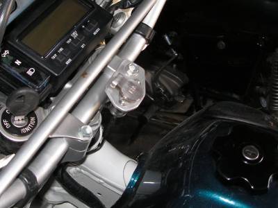

Изобразил я себе гнездо для зарядки сотового телефона.
Само гнездо мне выточили из нержавейки на авиаремонтном заводе. Нижний контакт - через текстолитовую шайбу. Крышка подпружинена. Подключил прямо к плюсу аккумулятора через предохранитель, гнездо для которого купил в автомагазине. Основание под гнездо вырезал из дюраля.
Вид снизу:
Вид сверху:
Подключен телефон на зарядку:
Я так сделал потому, что был выход на изготовление девайса. Обычно вставляют автомобильный и не парятся. Правда там защиты от воды нет (у меня крышка через резиновый уплотнитель) и приходится оставлять верхнюю часть прикуривателя или мудрить пробку. А где расположить - кто во что горазд smile

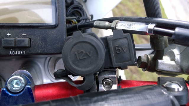

- - юра   Вот взял свое давно сделанное крепление И гнезд...   23.8.2010, 13:15
- - Serg696   юра Надо бы ещё с внешней стороны защитить.   23.8.2010, 17:11
- - mentos   да и купил бы в экстриме розетку для лодок, она не...   25.8.2010, 14:14
- - юра   Делал, в кризис, в кошельке на жизнь 100 руб где т...   25.8.2010, 17:37

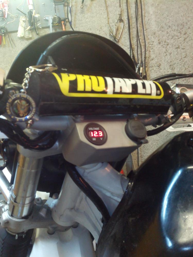

- - burger59   Купил автоприкуриватель, одел на него резиновый шл...   2.1.2011, 18:21
