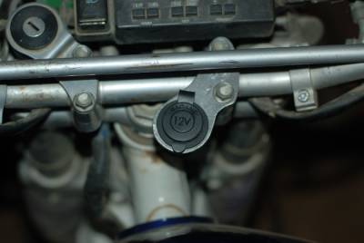

Установил все таки данный девайс:
Гнездо 12В, предохранитель 5А, кронштейн для установки и 2шт. проводов по 1.5 метра
В собранном виде
GPS готов к работе (правда провод подключения надо будет аккуратно свернуть)

апдэйт:
никто не запретил и я это купил. воткнул "по-колхозу", так как крепления для жпс ещё пришло. сам выключатель спрятал над аккумулятором, прикрывается крышкой аирбокса.
с такими штуками сталкиваюсь впервые, поэтому хотел бы уточнить:
- провод проводится на хомутах под баком вдоль рамы с любой стороны вне зависимости от близости к катушке зажигания и вв-провода?
- нужно ли дорабатывать герметичность конструкции? в самом прикуривателе нижнюю часть (или наоборот сделать дырку для слива?), соединение из двух разъёмов в середине шнура, и самое главное выключатель (он ведь будет плавать когда-нибудь...)?
- предохранитель нужен в случае, если в прикуриватель попадёт вода, и спасёт от замыкания аккумулятор? гуглёжь дал 3-5-8-10-15А версии предохранителей - какой всё-таки ставить? врезать его надо ближе к плюсовой клемме аккума? держатель предохранителя в таком роде?
последний какой-то не для таких предохранителей, как в проводке мотика. это принципиально?
верно ли, что внутри выключателя предохранителя быть не может? открыть не смог - корпус как-то собран по-дикому без винтиков)
сообщение 2.3.2010, 18:42
Сообщение #42
Сообщений: 54207
Quote (shupaltse)
В следующий раз обязательно запрещу smile Вариант не мотоциклетный и долго не проживёт.
Quote (shupaltse)
Без разницы.
Quote (shupaltse)
Желательно попытаться сделать всё герметичным. Попробуй силиконовый герметик. Но помни, что он не проводит электричество smile Это по поводу заливания всего наглухо wink
Quote (shupaltse)
Крайне желателен и по этой, и по куче других причин.
Quote (shupaltse)
Если мощных потребителей не будет, 5А достаточно.
Quote (shupaltse)
Желательно.
Quote (shupaltse)
держатель
Первый. Второй не надо.
Quote (shupaltse)
Не встречал. Будем считать, что не может smile Если бы был, была бы возможность для замены предохранителя.
