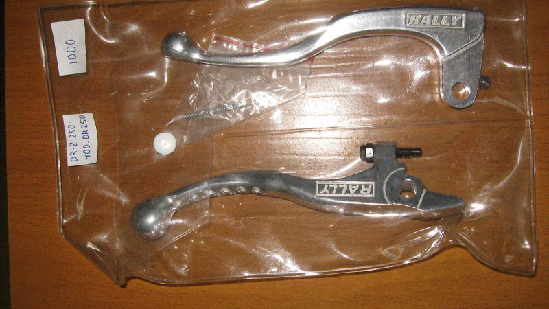

Покупал себе на 200ку, вот такие, RALLY, вроде китайские, встали нормально, единственная проблема была рычаг сцепления чуть чуть до конца на закрывался, 15 секунд напильнека и всё нормально, рычаг тормоза сразу нормально встал и нормально ходил
хотя по описанию они продавались как "Рычаги(тормоз,сцепление) DR-Z400; DR250; RMX250 96-12г" боялся не встанут, встали нормально
