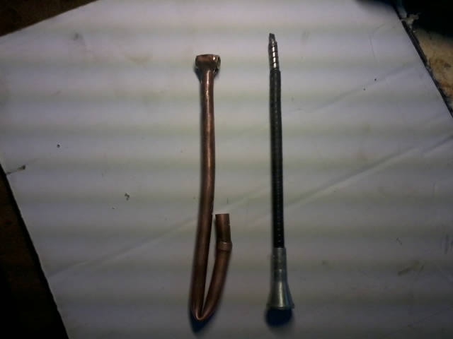

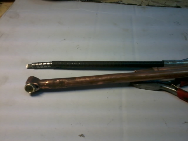

Всем привет !!! убирался в гараже и попалась под руки отвёртка которую сделал для регулировки карба.и японцам не будет икатся и вам сильно облегчит жизнь.тут есть тема про карбы нужно было это сообщение туда вставить---но я это не умею.взял кусок боудена впаял туда кусок гвоздя и обработал под отвёртку.првда пришлось отрезать от корпуса винта карбюратора 4мм.трубки советую паять не 90 градусов а чуть больше.так будет удобнее регулировать.
