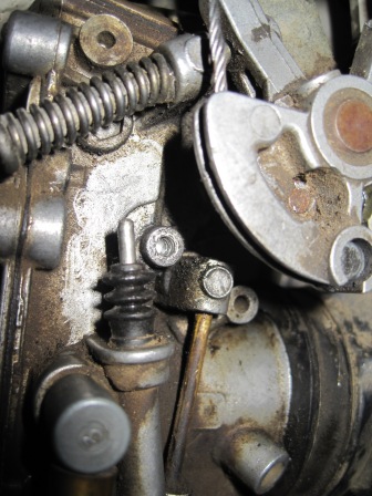

Помогите,товарищи!!! Проблема такая на джабле ,заел тросик?Газую нормально, обратно не идет,в чем дело не могу понять?

Заел тросик, поменять тросик, не?

Гайки на карбе регулировочные пробовал крутить на "Джабле" своем?

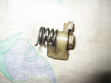

Сламалась

Где можно купить???
сообщение 15.6.2013, 12:16
Сообщений: 35050
http://www.megazip.ru/ru/bike/suzuki/view/.../259232#g259240
13490-14A00-000 182 р
И месяц ждать.
Больше нигде. Ломали тут, клеяли, колхозили.
В экзисте можно, чтоб проще с доставкой было. Но тоже месяц.
