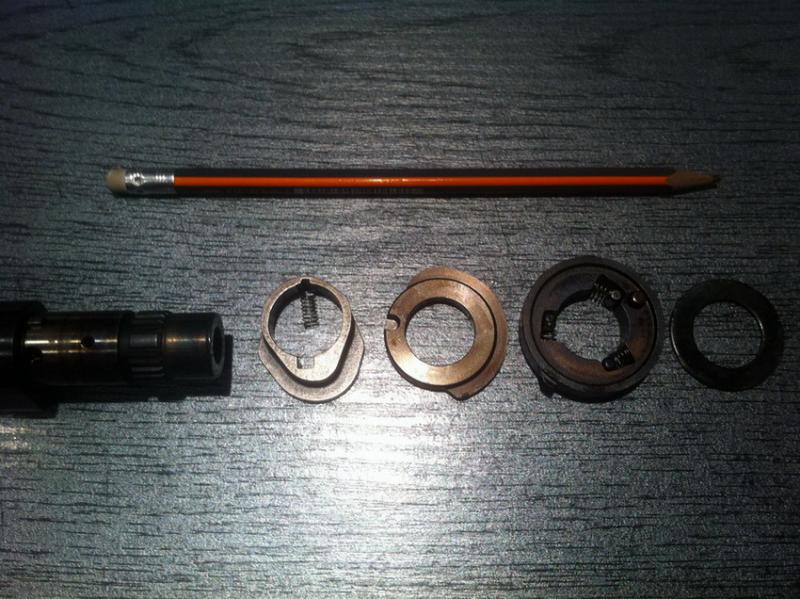

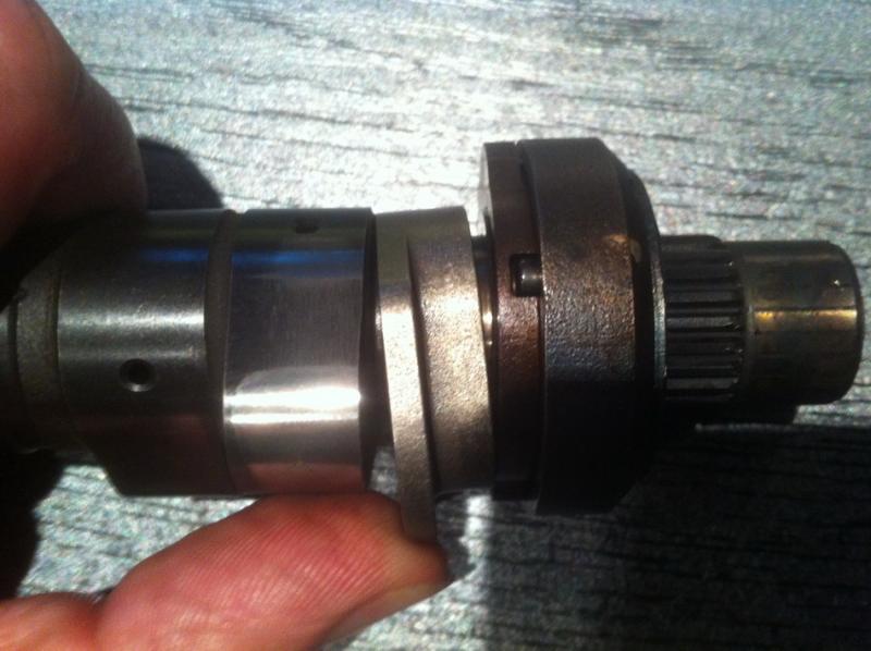

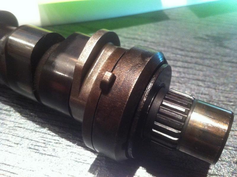

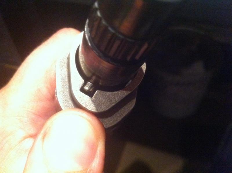

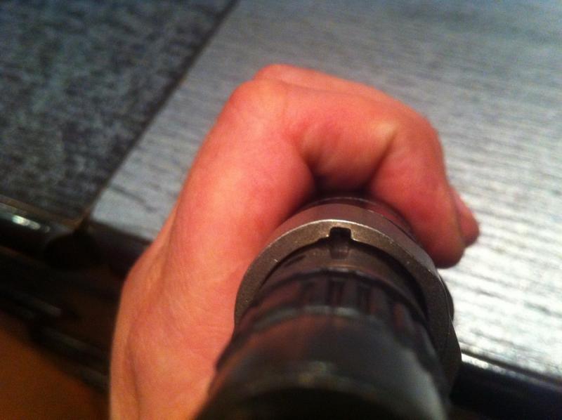

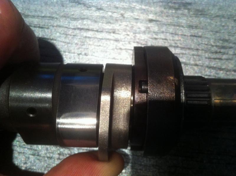

Парни подскажите, кто сталкивался с этой "японской инженерной мыслью" а именно декомпрессором.
декомпрессор, вид на распредвалу ...
... разобранный вид.
должна ли эта шайба (подпертая изнутри маааленькой пружинкой) так "свободно" болтаться на распредвалу?
"дикие" зазоры/люфт, между шайбой и распредвалом. что? разве все так и должно быть, ... по Японски?
P.S. ни каких видимых выработок внутри шайбы нет, на распредвалу тоже.
если я правильно понимаю, пружинка должна сей механизм (эту шайбу) "отжимать" и как бы ужимать люфт/свободный ход на распредвалу?
P.S.S. и можно ли этот механизм удалить, какие последствия или что мот от этого теряет?

сообщение 12.10.2013, 19:55
Сообщений: 726
Регистрация: 13.2.2012
Я с механизмом заморачиватся не стал, отрезал ухо на рокере.
astr
сообщение 12.10.2013, 23:57
Чебурашка
Сообщений: 3255
Регистрация: 26.7.2010
Увеличивается стартерный ток, аккумулятора хватает на меньшее количество запусков. Если ак доходяга - может не прокрутить.

удалять нет особого желания, последнее дело. все что, должно работать-должно работать. хочу разобраться.
... с шайбой не кто не подскажет?
она так и должна свободно болтаться на валу?
ее что внутренняя пружинка должна "натягивать" и все?
